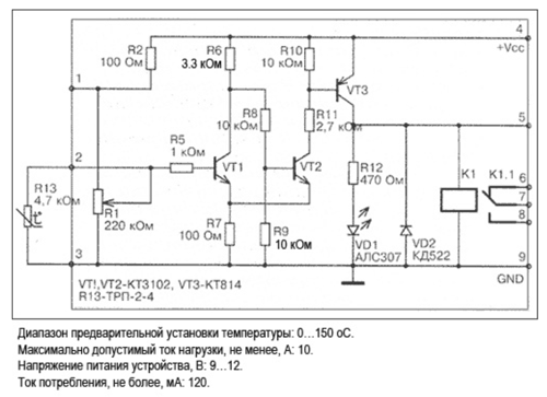

Термореле для кулера собрано и опробовано, схема работает отлично.
Платка в формате CDR (CorelDRAW v10).

я Хочу задать пару вопросов по этой штуковине:
1. Что такое К1(на схеме)
2. Что за резистор R13(на схеме) какой то особый нужен или нет?
3. Какое питание подавать на это термореле?
1. К1 - это катушка реле. Подойдёт любое на напряжение 12В с током потребления до 75 мА. А вот на контакты реле уже ставим (+), который пойдёт на кулер при его срабатывании.
2. Это терморезистор. При изменении температуры меняет внутренне сопротивление. Т.е. да, особый.
3. От 9 до 12В.
Вот так терморезистор крепится к радиатору с помощью скобки (подмазывать термопастой не надо).
Реле я закрепил стяжкой и соединил проводами, но никто не мешает разместить его на плате, дорисовав необходимые дорожки.
Настройка включения сначала на батарее отопления :tehnari_ru_948: Потом уже при работе усилителя "на ощупь" :)

Хорошая схема, есть все и тригер Шмитта, индикатор состояния
и даже защита от индуктивной нагрузки VT3 ...
Хочу попробовать подключить полупроводниковый датчик пентературы ... :)
Почему бы и нет, думаю LM35 интегрировать можно, вполне :)
Только смысл?
