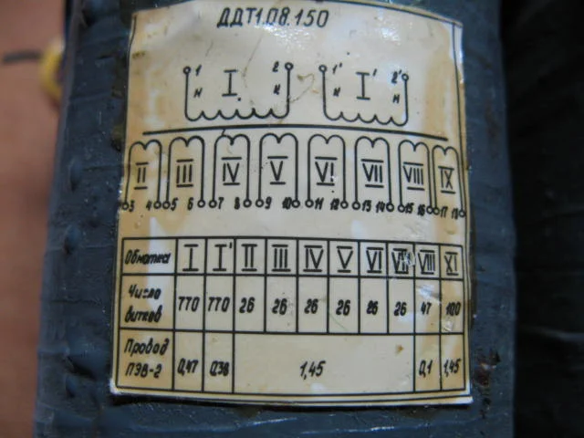

вот фотка с которой ТСШ 170 3 находится сейчас!!!ВОт показания по выводам:
обмотка | напряжение
___________________
1-2 | сеть
3-4 | 77В
5-6 | 134.5В
7-8 | 6.5
9-10 | 6.2
11 | на корпус
Далее мне нужно смотать все обмотки кроме сетевой?!как при этом смотать их?разбирать ли тр-р?!что-то не пойму?:tehnari_ru_082:

вот и отлично,разбирай трансформатор,посчитай сколько витков занимала обмотка на 6,5в(под нагрузкой она выдаёт 6,3в)
сматывай все кроме той что на 220в,потом намотаешь свои две по 21в.
а трансформатор очень хороший и если его после сборки *прокипятить* в парафине
он станет очень тихим.
на вес внимания не обращай-тебе его что каждый день носить на шее что ли,поставил в усилок,усилок на полку или ку ещё вот и вся его судьба .

а ты сам подумай,главная причина-неверный монтаж,иными словами ищи ошибку.микросхема прекрасно работает и от +-12в только выдаёт при этом на 4ом около 10-15ватт
соединять между собой можно ТОЛЬКО обмотки намотанные на 1,56 или 1,45
другие нельзя-у них ток номинальный будет очень маленький и транс под нагрузкой сгорит
Ну 2+3+4 обмотки и 5+6+7 обмотки. они ж одинаковые и намотаны 1.45
шас разбиру транс!и глянем
2-NamiD-да только эти,другие не подходят по току

2-NamiD-трансформатор состоит из двух полуобмоток выполненых на разных катушках,соединив их последовательно ты получиш одну обмотку для подключения к сети 220в,если с обоих трансформаторов взять напряжение в вторичных обмоток,а первичные(полные)соединить параллельно то получим аналог трансформатора с вторичкой с отводом от середины

разобрал!!!!!!!!!!!вот что получилось!теперь что делать?и для чего нужен 11 вывод?:tehnari_ru_182:
