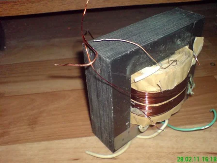

Привет всем) Вот тут мне на глаза попался такой трансформатор, но на нем вся этикетка содрана была .... Скажите пожалуйста можно использовать данный трансформатор для усилка на 2х микрухах TDA 7294 ...нагрузка 4 ом ...На сколько ватт может быть данный трансформатор???
вот фотки

Размеры железа нужны: высота, ширина, толщина
Ориентировочно одну может быть потянет
Высота 8см ширина 9 см толщина 2,5см..
Ватт 40...50, одну 7294 потянет, если на полную не врубать
Хорошо спасибо))) значит буду искать другой...
а такова транса нехватит для тда 7294????
хватит,только выдаст твой усилок максимум по 15ватт на канал,
-поищи такой же и тогда можно будет соединить их последовательно,питание будет(после диодов и конденсаторов)+-32в,будет можно выжать 2 по 45-50ват на 8ом (музыкальной,НЕ синуса)
всё равно нужно напряжение выше чам 12в,желательно 20в на каждой обмотке(40в с отводом от середины)
