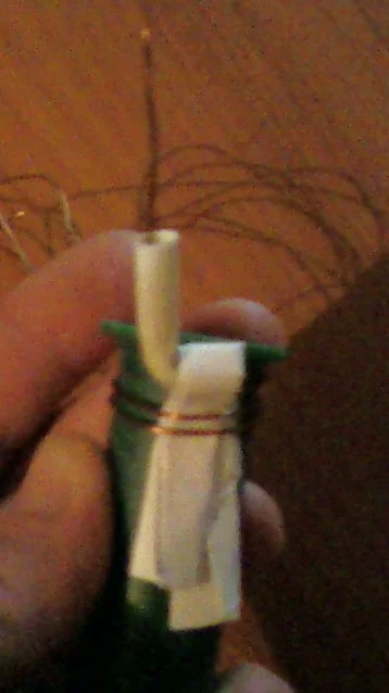

-так мотать собственно так же как и разматывал-виток к витку,без перекручивания
а изоляциют между слоями из чего делать?
Купи сантехническую ленту ФУМ, лучше всего подходит.
лучше *фумка*но сгодится и обычная бумага,в промышленных трансформаторах(изготовленных на заводе) применяют электро-картон и пропитанную бумагу или стеклоткань в лаке и пт.для домашнего (так сказать)использования сгодится обычная бумага для принтера
2-dimon4iki-вот смотри

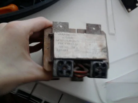

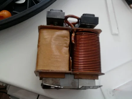

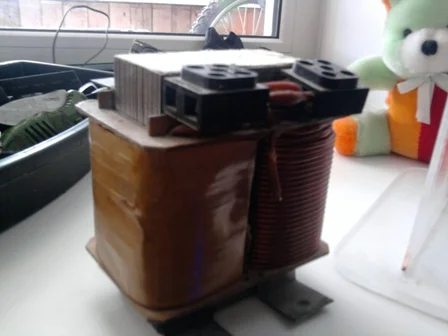

привет всем... И снова я в поисках трансформатора...Вот мне попался вот такой трансформатор 0,25кВа 220/36в Подскажите подойдет ли такой трансформатор для двух Тда????какой он марки я незнаю..
