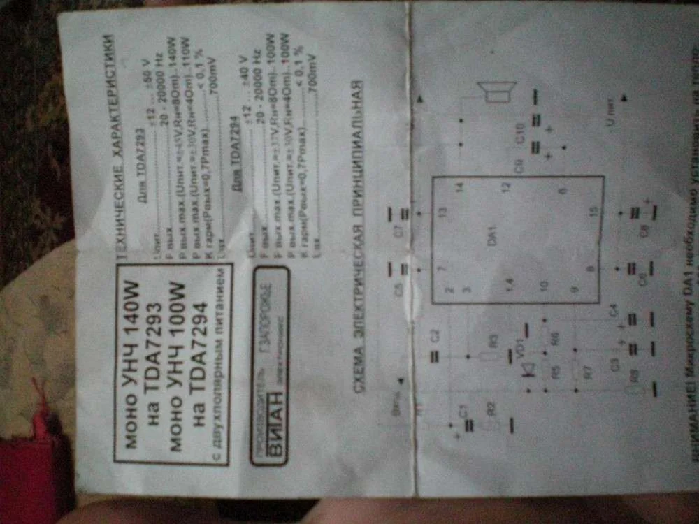

А подойдет диодный мост сюда, я покупал на 1000вольт на 10 ампер он, такой подойдет в бп для этого усилка? И конденсаторы которые в бп "конденсаторы C2 и C4 имеют ёмкость 0.1 mkF" это на сколько вольт или это керамический?
вот насчет блока питания проблема, мотать самому муторно, а в магазине нету двухполярных трансформаторов, да еще и на 31 В
скажите можно однополярный трансформатор сделать двухполярным, откуда там среднюю точку взять?
есть такая идея, где то видел, однополярный трансформатор стоит, потом диодный мостик, и между его выходами параллельно стоят конденсаторы и получается между конденсаторами появляется средняя точка, кто нибудь пробовал так делать?
вот как здесь
но без провода от трансформатора к конденсаторам, просто от конденсаторов на землю?
Нет, так не получится. Только мотать или покупать. Искусственная средняя точка тут не поможет.
вот еще схема на TDA7294 похожа на Вашу, но чем они отличаются???
Практически ни чем.
А насчет диодного моста, на 1000вольт подойдет для блока питания для этой тдашки? Я покупал на 1000вольт 10 ампер, такой вот.
Лучше взять на больший ток. В момент пуска усилителя из-за большой ёмкости конденсаторов ток может достигать нескольких десятков ампер, правда на короткий промежуток времени, но его может быть достаточно для выхода диодов из строя. С дальнейшим выходом из строя микросхем.
А какие тогда диоды или диодный мост покупать? На скоко, чего?
У меня стоит мост 100 вольт 50 ампер. Можно и из отдельных диодов собрать.
хм... ну я брал из радиотехники диоды кд 202В что ли...
вот кстати схема по которой собирал... сам усилок... может кому пригодится)

тогда завтра сгоняю погляжу диоды, спасибо.
