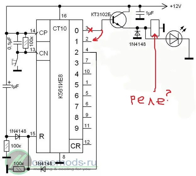

А что нельзя как то использовать реле (с памятью) для работы родного Mute и Stand-By? нажал на кнопочку реле замкнуло контакты нажал ещё раз разомкнуло?
Я то думал вам для включения усилителя:) Тогда триггер на ИЕ8 вам подойдет
А нельзя ли по подробнее?
Я так понял что схема эта
Валерий писал что "Если надо чтобы оно включилось только после нажатия на кнопку, то базу транзистора надо подключить к второй ножке микросхемы."
Я так понял
триггер1.webp :tehnari_ru_117:
Именно так. То, что вы отметили это реле.
