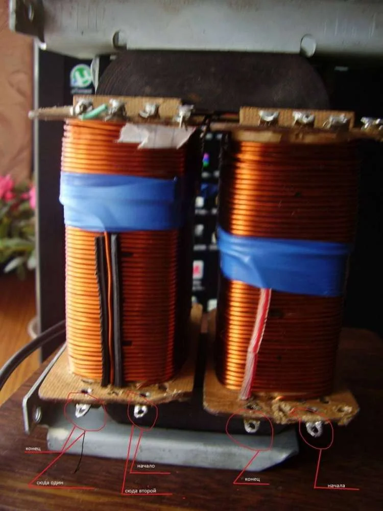

ага) кстати, что-то я крутил только что на этом тестере, вроде ампер хотел померять и с возле контакотов пошла искра. Это ниче страшного?
контактов обмотки транса
Вы параллельно трансу подключали?
подключил к началу обм. щуп и к концу одной катушки
Какой катушки? Подключать амперметр нужно только последовательно, иначе, при параллельном включении тестер просто навернется.
напряжение меряют параллельно источнику,а ток меряют последовательно с нагрузкой.
не удивительно что тестер перестал реагировать,в нём сгорел предохранитель как минимум
Вот именно, наверное, вы его просто спалили.
но я об этом хозяину не скажу:D
вот так я мерял, правильно? И от какого то из этих контактов была искра. Ниче страшнего? Не сгорела ниче?
я хотел глянуть сколько вольт получилось. пипец блин:( а как правильно?:)
Нет, ты не понял. Если нужно измерить напряжение (вольты), то нужно подключать параллельно, а если силу тока (амперы) то нужно подключать последовательно, в разрыв цепи
теперь понял:) а то что были искры, ниче страшненько?
А что измерял, когда были искры?
помойму накрутил ручку на Амперы
