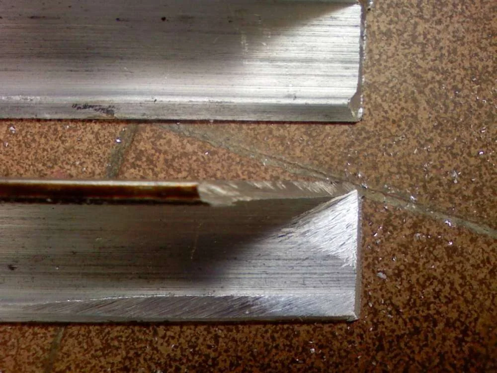

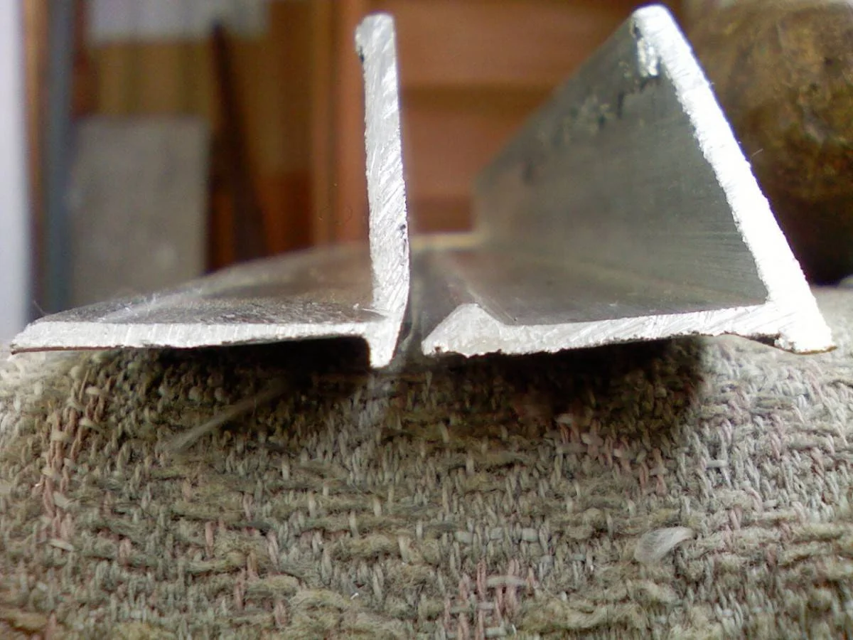

Сейчас как раз делаю корпус. Уголки такие дурацкие попались.... Приходится напильником дорабатывать (( :tehnari_ru_1019:
