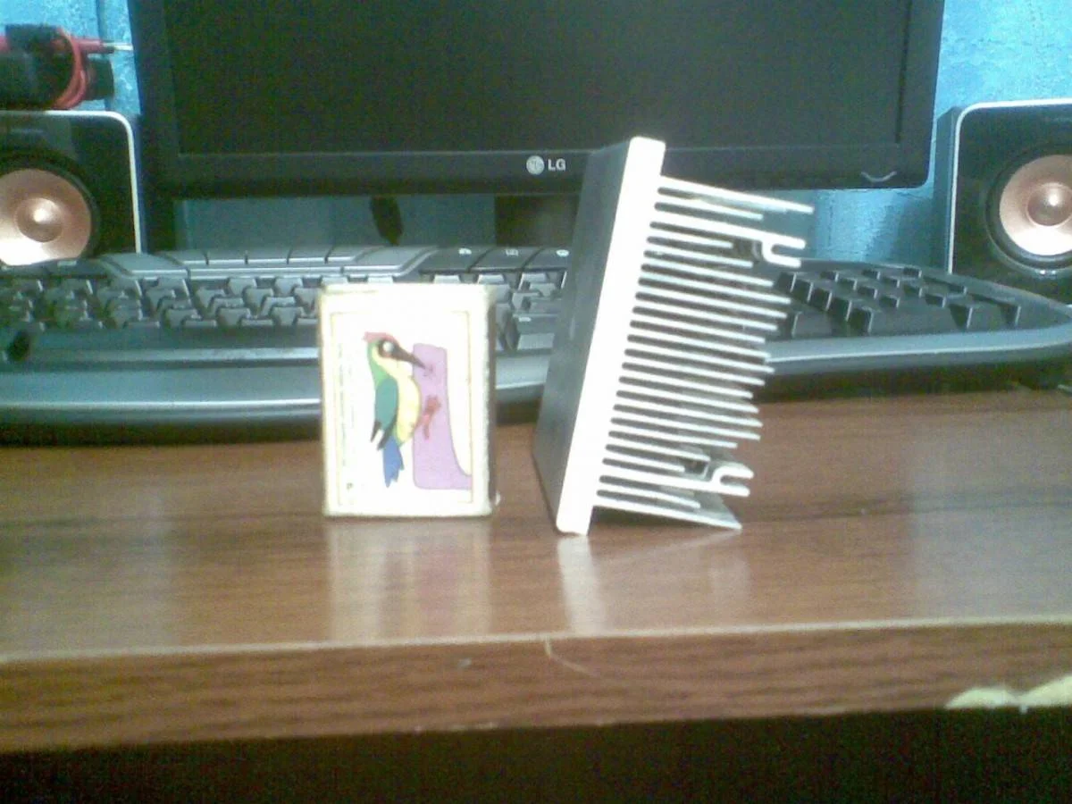

Подойдёт ли для 2 TDA7294 радиатор от pentium 4.
    65.7 KB · Просмотры: 508
    53.6 KB · Просмотры: 370
    97.9 KB · Просмотры: 514
