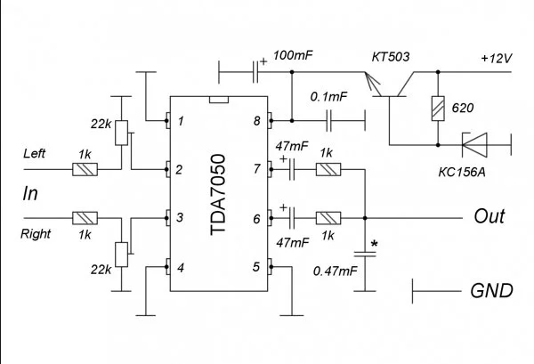

Стабилитрон (целостность, качество) можно проверить с помощью омметра как обычный диод. А правильность впайки. ИМХО катодом к плюсу источника питания, а анодом к минусу.Правильно ли я поставил стабилитрон
Ну это я так и сделал если верить маркировке.катодом к плюсу источника питания, а анодом к минусу.
Забыл сказать что до этого питал его от отдельного бп.Парни а скажите как мне сделать выпрямление тока для фильтра.
Все разобрался заработало все. Парни а скажите как мне сделать выпрямление тока для фильтра. На трансе я сделал дополнительную обмотку на 9 вольт переменки. Как мне просто через диодный мост пустить или потом ёмкость какую нибудь поставить?
Если сейчас на выходе 31В то все правильно должно быть правда 33В но не суть.на выходе диодного моста 31 В, а до этого на выходе блока после конденсаторов было 24 В, Транс у меня 2 по 24 вольта
Блин все собрал, все работает играет офигенно , но с фильтром НЧ фон сильный. я так понимаю что надо экранированный провод на вход фильтра и между фильтром и усилком?
А какой можно применить для этих целей? Ну в смысле где можно поискать (магазина радио товаров у меня поблизости нет ехать из за него смысла не вижу)
Ну про провод я какбы для уточнения спросилДред вот я удивляюсь, у вашим вопросе, уже есть ответ на него
А за эту подсказку спасибо такой провод наверно я найду.А вам надо купить микрофонный кабель
