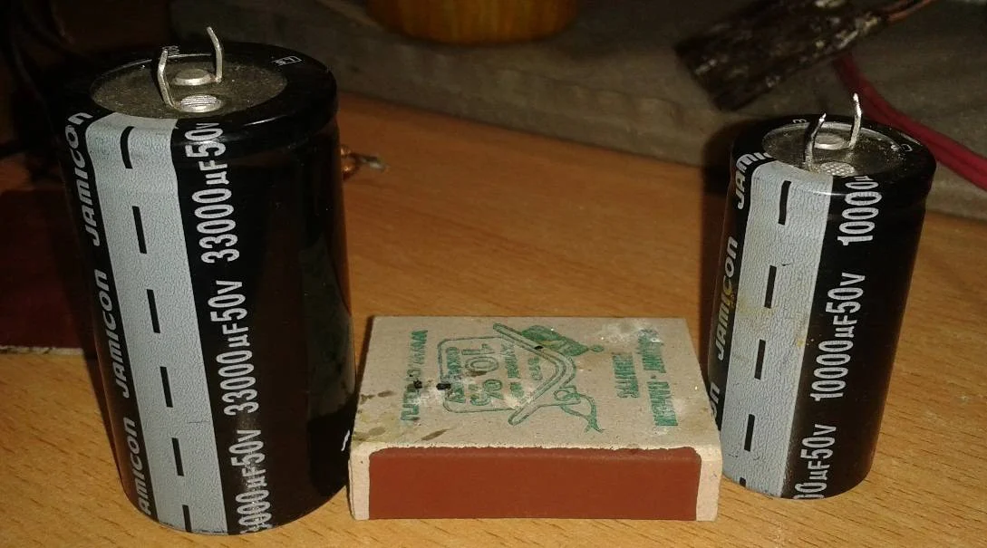

решил добавить к блоку питания усилителя еще пару кондеров, емкостью 33 000 мкФ )))и вот чего боюсь, при подключении к сети усилителя, в начальный момент конденсаторы будут иметь нулевое сопротивление, т.к. конденсаторы имеют большую емкость не вызовет ли это к.з. вторичной обмотки трансформатора?
вот фотка этого конденсатора. при включении короткого замыкания не будет вторичных обмоток?
    85.1 KB · Просмотры: 230
Извиняюсь что влезаю. Короткого замыкания не будет. Просто напряжение лучше отфильтруется
Конденсатор обладает реактивным сопротивлением которое зависит от частоты переменного тока, если ток постоянный то частота равна нулю и, исходя из формулы, реактивное сопротивление кондера стремится к бесконечности. Можно конечно залезть в дебри "переходных процессов"...), но если просто опираться на практику применения то ответ простой - КЗ не будет!
