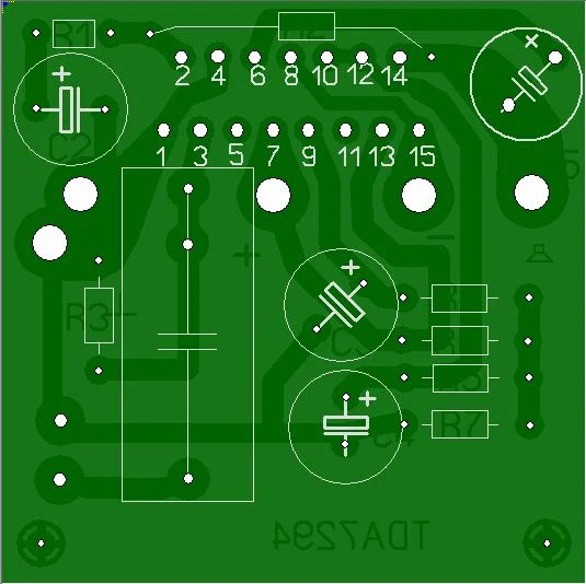

А по какой схеме собирал?
вот печатка.а номиналы смотрел по списку когда паял
R1 – 680 Om
R2, R3, R4 – 22 kOm
R5 – 10 kOm
R6 – 47 kOm
R7 – 15 kOm
3. Конденсатор плёночный, полипропиленовый:
C1 – 0.74 mkF
4. Конденсаторы электролитические:
C2, C3, C4 – 22 mkF 50 volt
C5 – 47 mkF 50 volt
5. Резистор переменный сдвоенный - 50 kOm
    30.6 KB · Просмотры: 530
всё работает. оказывается конденсатор не так воткнул.:D

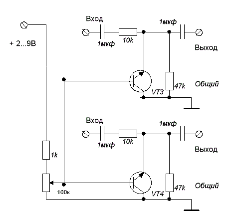

можно для 2-х ТДА7294 применить не сдвоеный резистор а простой,???
и если да, как его правильно подключить??
можно, только нужно небольшую схемку собрать.
Правда я её не собирал и незнаю как на качество звука скажется.
Питание базы можно брать начиная от 1,5В. Максимальный предел напряжения определяется ограничительным резистором на 1кОм. Если мы нашли в УНЧ допустим 12В, то и резистор надо увеличить до безопастных для базового тока 30кОм. Ток потребления базовой цепи в открытом состоянии - несколько миллиампер. В общем подберёте.
VT4, VT3-кт3102
    7.2 KB · Просмотры: 107

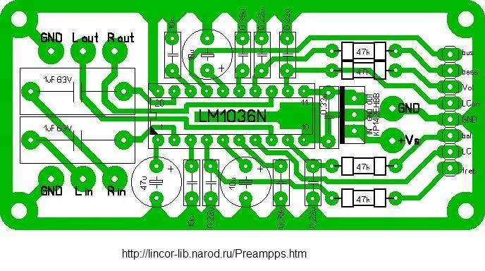

Если темброблок делать на LM1036, то там одинарные для стерео
а у вас нету печатки для LM1036??
Есть такая от LINCORа
    63.7 KB · Просмотры: 672
нужно будет еще что полегше поискать, так как рисовать придется вручную, принтера нет.....а я в рисовании не очень спец.....
но все равно спасибо, если не найду буду ету делать....
