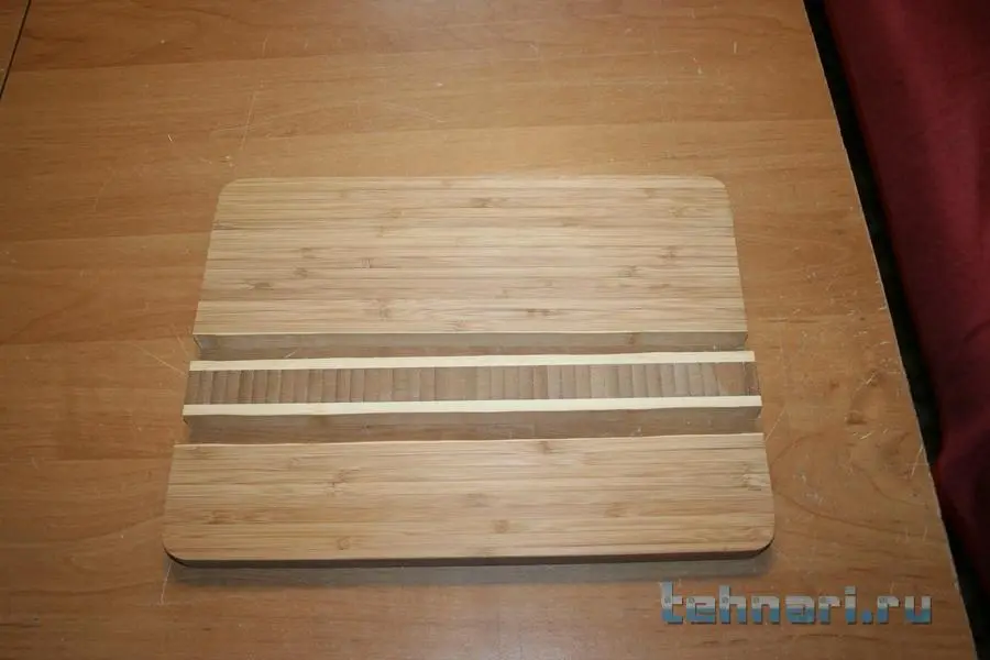

Покажу что удалось сделать по передней панели на данный момент. Были приобретены несколько бамбуковых разделочных досок. Несколько, потому, что планирую позже продолжение. Доски красивые, мелкий набор но, с художественным изыском. Вот из-за этого изыска ширины и не хватало. Пришлось его выпиливать и фрезеровать торцы и склеивать заготовку нужной ширины. Из неё выпилил основание передней панели. Вырезал окно под индикаторы, просверлил глухие отверстия для вклеивания резьбовых втулок. Вчерне шлифанул.

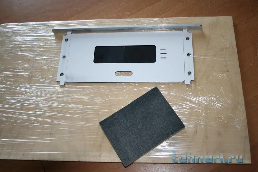

Накладку передней панели решил изготовить из алюкобонда, за неимением возможности фрезеровать и точно гнуть дюраль. У рекламщиков купил нарезанных кусочков, и начал осваивать новый для меня материал. Вырезал окно под индикаторы, отверстия под кнопку включения. Профрезеровал паз для последующего сгиба накладки и паз для вклеивания стекла. В наличии был алюкобонд только белыого цвета. Если бы был доступ к большому ассортименту, то следующих деиствий можно было бы избежать. Но мне нужен был "серебристый в царапинку". Поэтому сгородил всем ивестную приспособу, и с водичкой шлифанул.

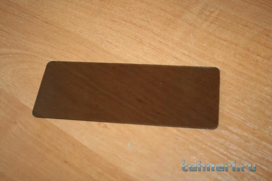

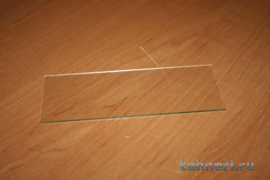

После шлифовки согнул накладку, и сделал стекло. Стекло обычное, силикатное. Искал очень тонкое, нашёл. В рамочках для фотографий стоят отличные стёкла толщиной 1,5 мм . Вырезал стеклорезом, углы скруглил наждаком в струе воды. С обратной стороны затонировал плёнкой для тонирования фар автомобилей, она менее плотная чем для их же окон.

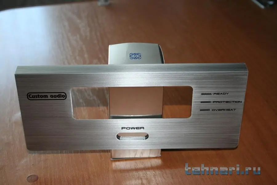

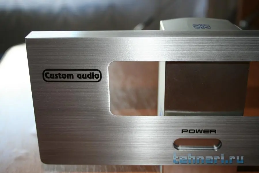

Назрел вопрос по надписям. ЛУТ для этого материала не подходит, так как это бутерброд из алюминия и полиэтилена. От воздействия температуры всё это дело поплывёт. Нужен был "холодный" способ. Вспомнив моделистское прошлое, решил делать надписи декалью. Нашел где купить декольную бумагу для лазерного принтера. Когда она пришла, слегка офигел от её толщины и не рискнул пихать её в домашний принтер. "Запихаем на работе" решил я. В итоге декаль была напечатана. По моделистским делам, знал что декаль на шероховатой поверхности "серебрится", под неё во время нанесения попадает и не "изгоняется" воздух. Поэтому накладку сначала задул в два слоя акриловым лаком. Затем вырезал и нанёс известным всём с детства способом надписи (переводные картинки помните?). Сверху задул ещё двумя слоями лака. С полуметра смотрится прямо как шелкография, слой основы очень тонкий. Результатом остался доволен.
    17.7 KB · Просмотры: 325
    31.8 KB · Просмотры: 471
    24.5 KB · Просмотры: 277
    22.2 KB · Просмотры: 287
    28.6 KB · Просмотры: 279
Дальше нужно фрезеровать углубление в бамбуковом основании под накладку, делать толкатель кнопки и световоды индикаторов. Как только появится время...
