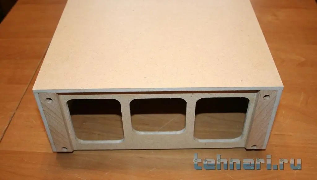

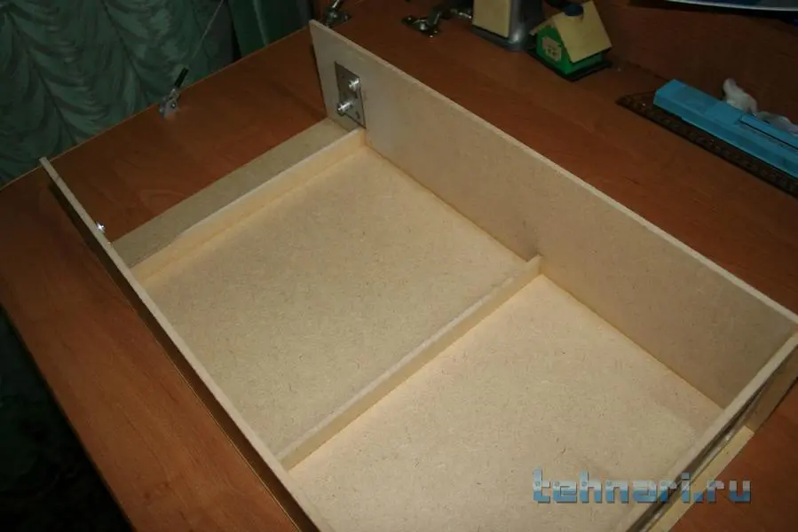

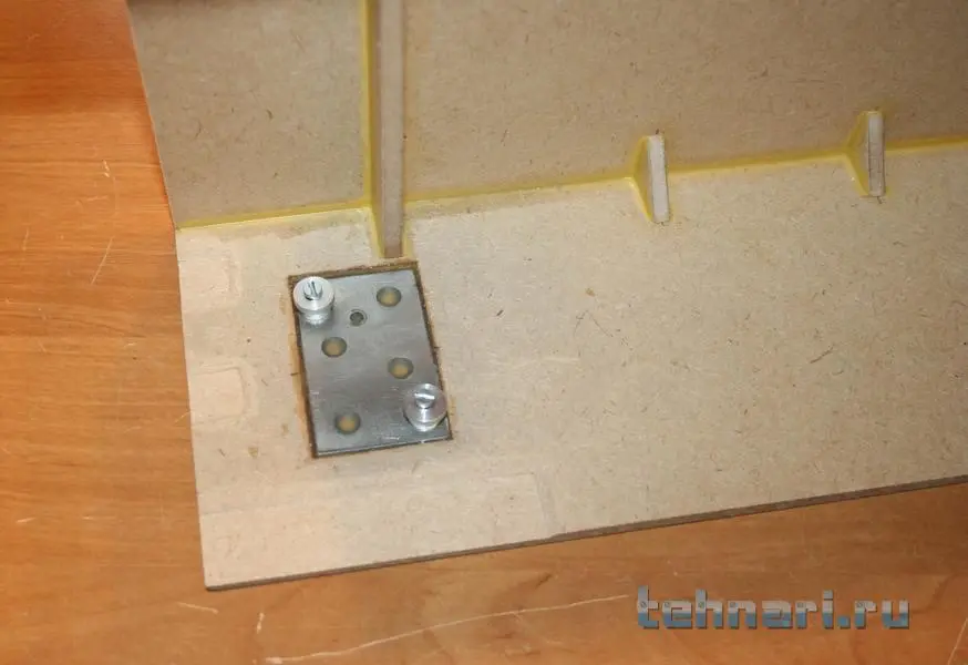

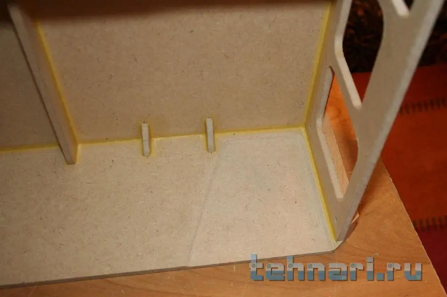

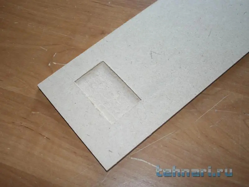

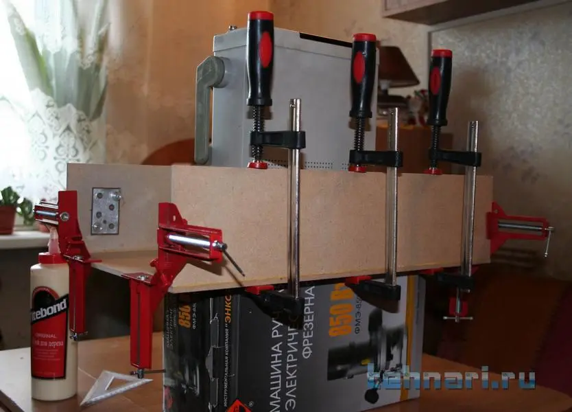

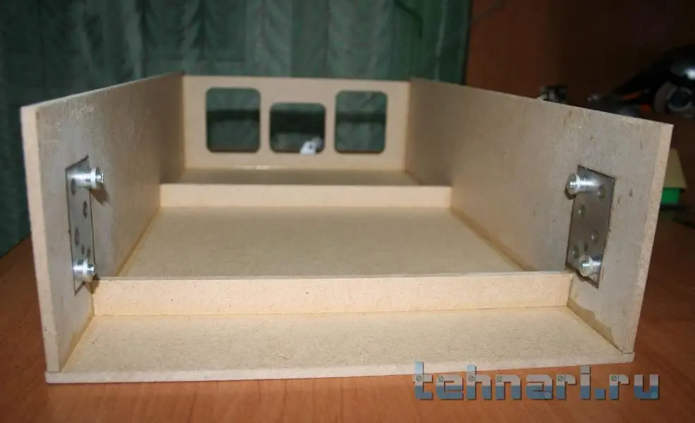

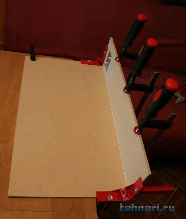

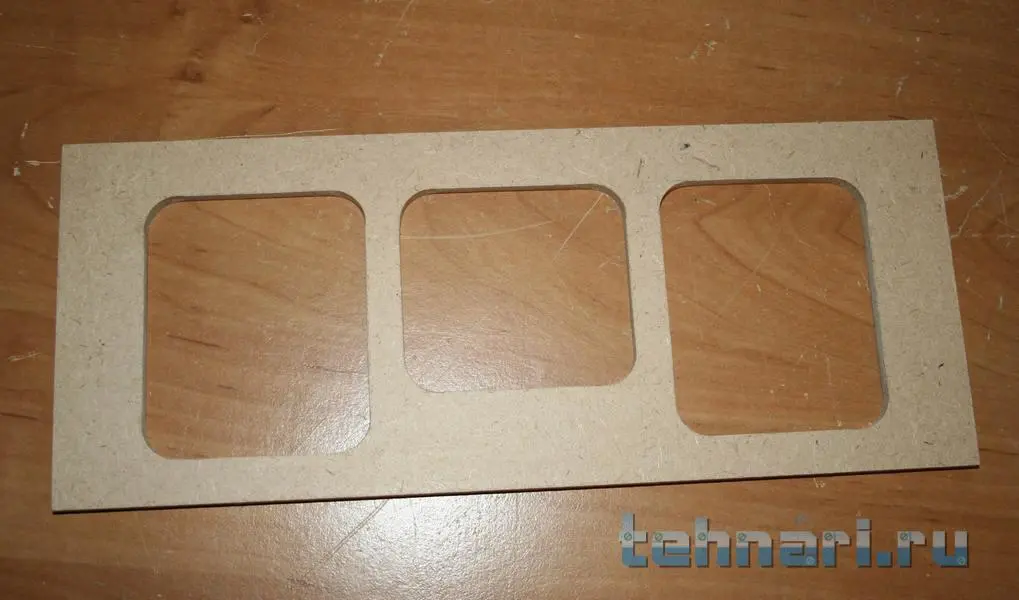

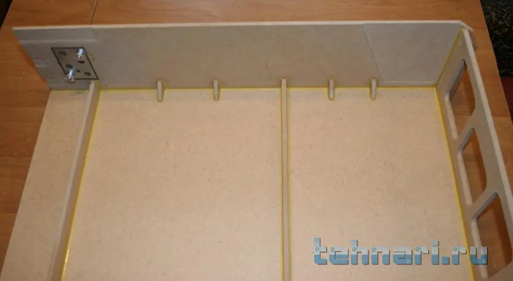

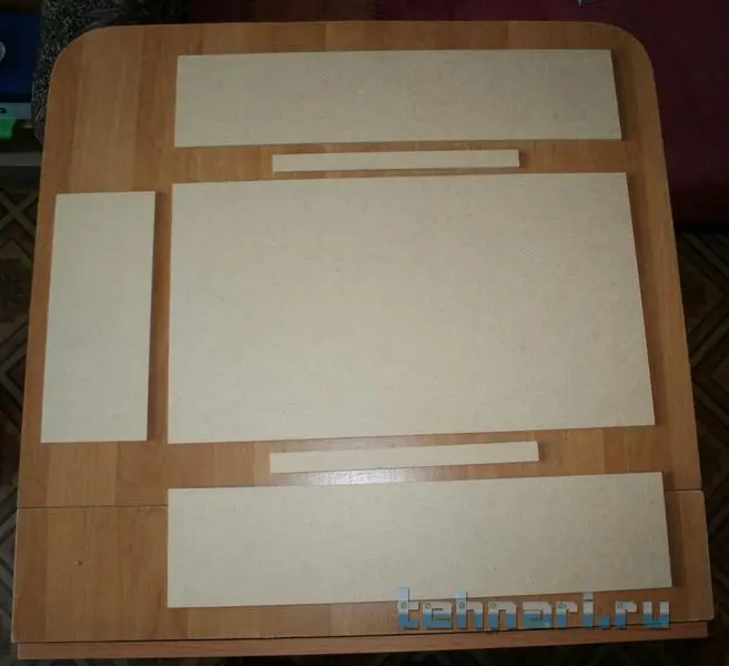

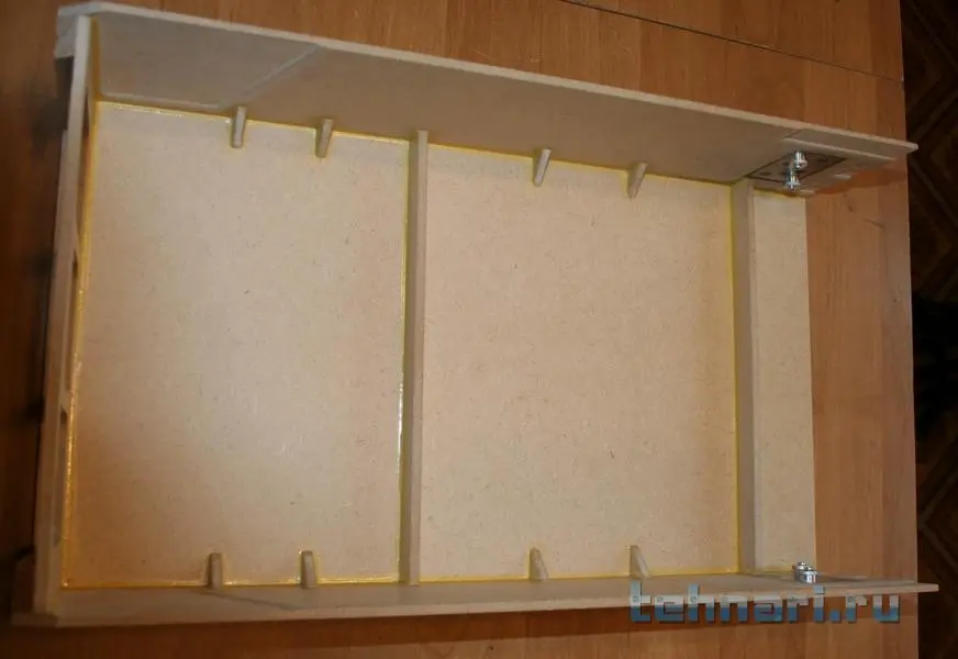

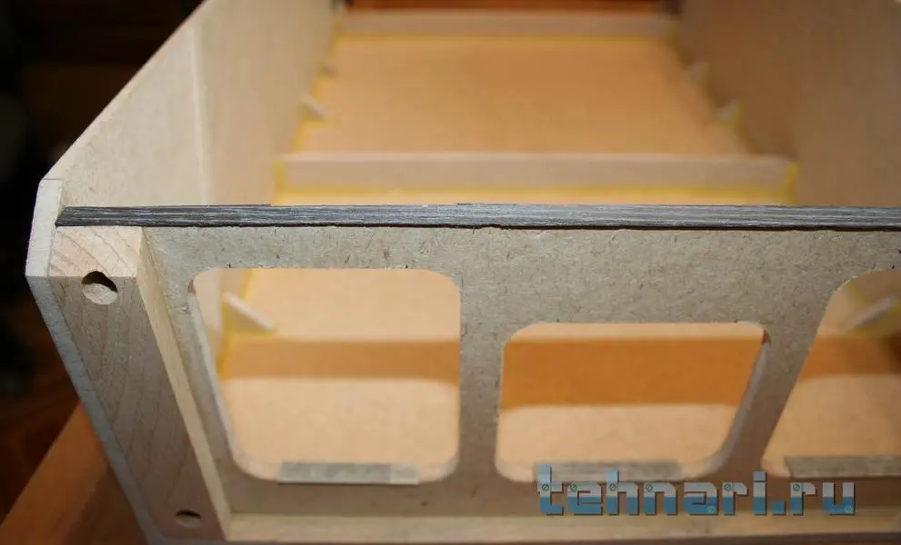

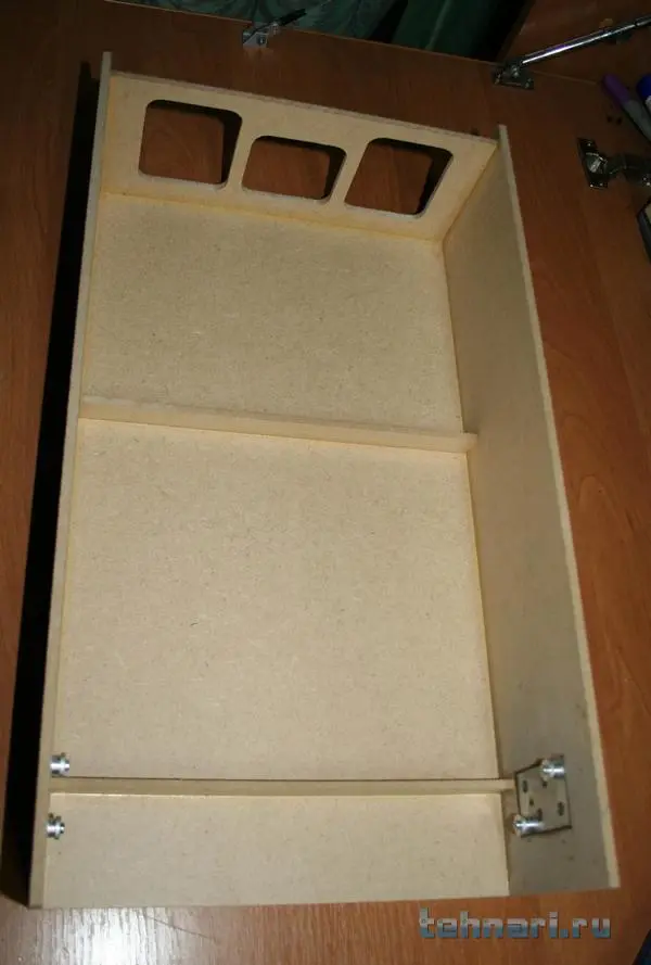

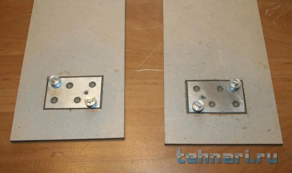

И снова, здравствуйте. Был вынужденный перерыв в работе над проектом, сейчас потихоньку двигаюсь дальше. Начал делать капот. Он изготтавливается из 6мм МДФ, сверху будет фанерован шпоном файн-лайн "чёрный абрикос" и задут лаком.

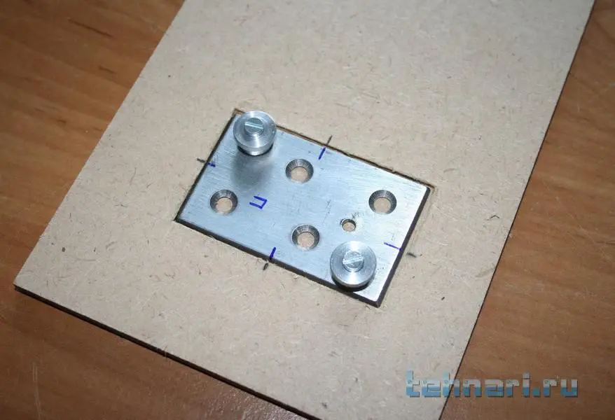

Заказал раскрой МДФ в мебельной мастерской на форматнике. Вышла смешная сумма около 80 руб. Насколько я понял этот материал у них технологический, им прокладывают листы ламинированного ДСП, поэтому почти ничего не стоит. В боковинах стамеской сделал выборки под передние замки капота, и вклеил собственно замки на эпоксидку. С помощью угловых струбцин приклеил боковины к верхней крышке. Затем вклеил ребра жёсткости и заднюю крышку, в которой выпилил окна для разъёмов усилителя. Пока всё, капот сохнет.

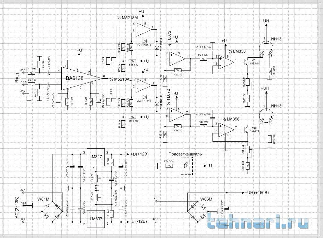

Вожусь с капотом, пока особо нечего показать. А вот схему индикатора выложить забыл. Исправляюсь. Лучше поздно, чем никогда.

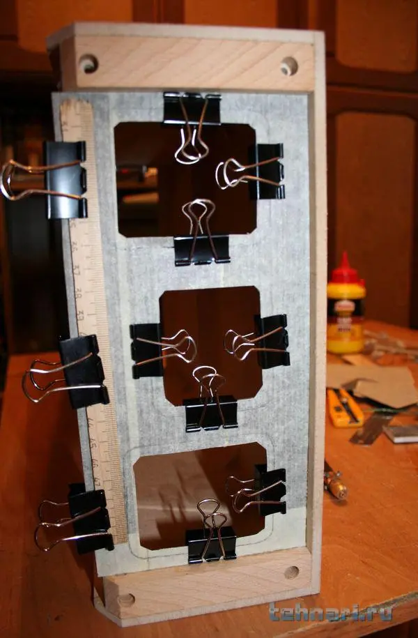

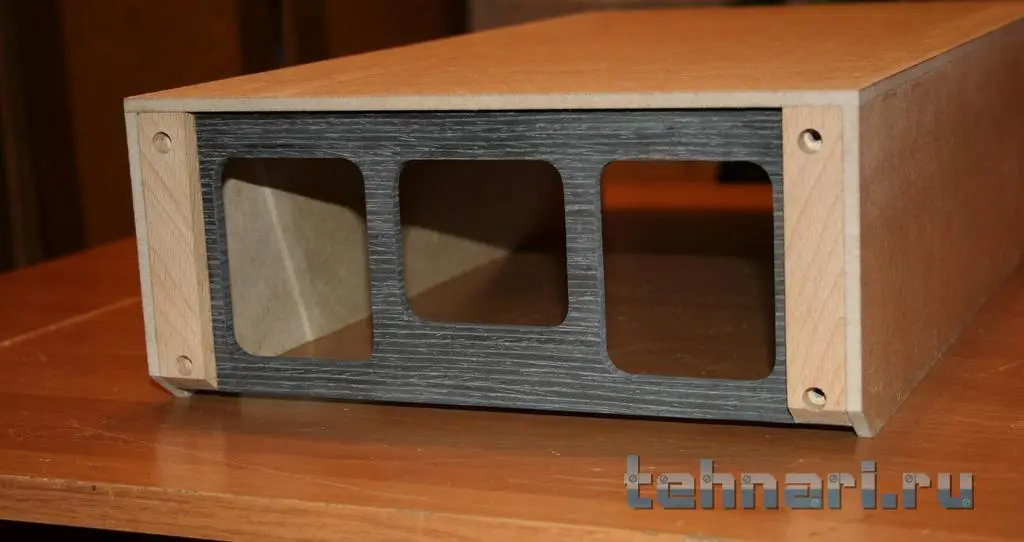

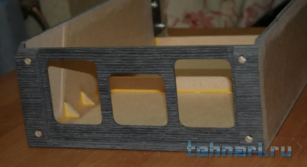

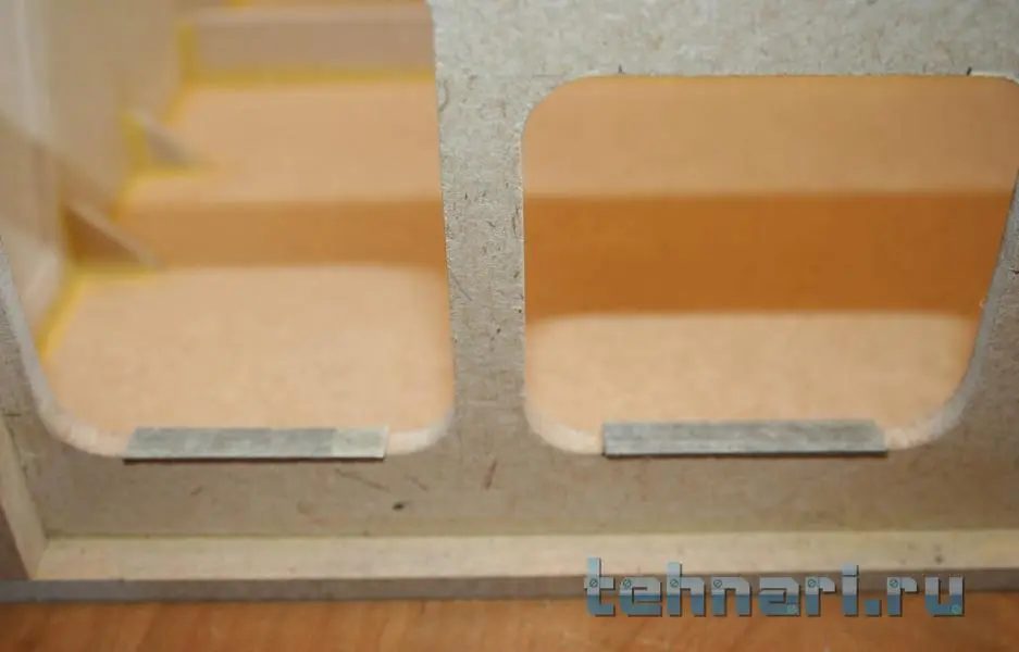

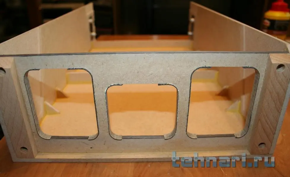

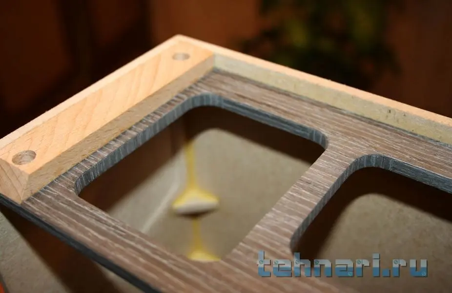

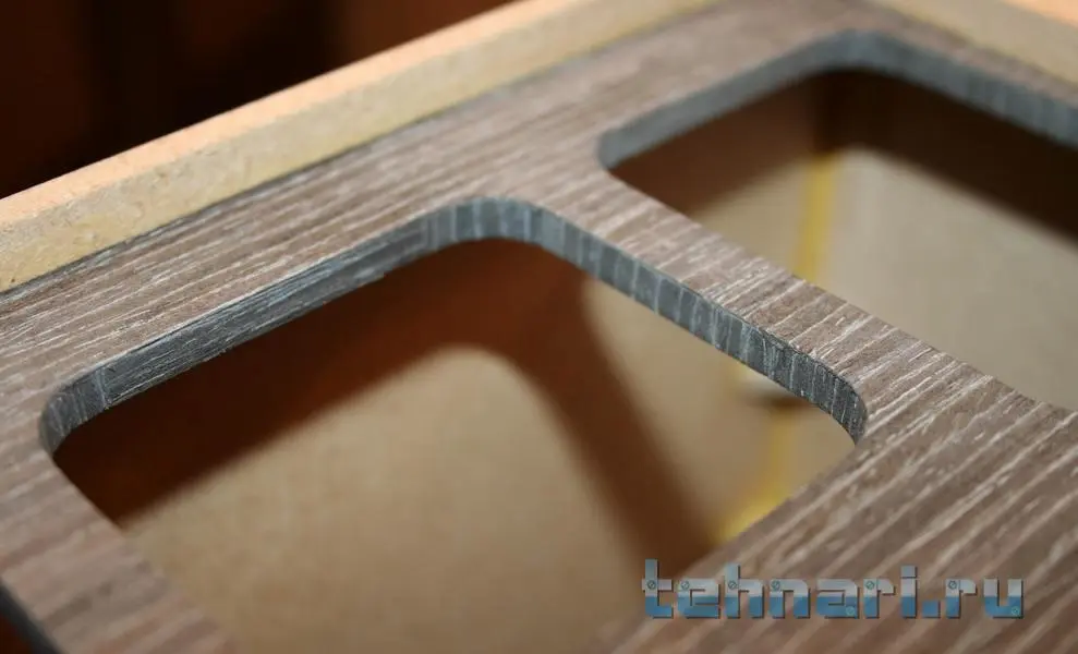

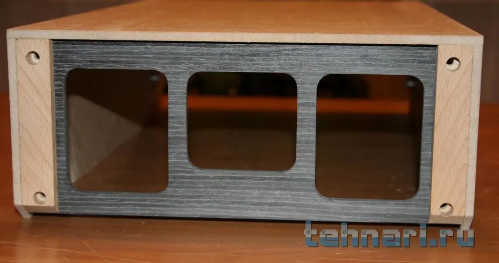

Наконец собрался с духом, и приступил к фанеровке капота. Никогда такого раньше не делал, поэтому долго курил тырнет. Так же немного доработал капот. Добавил рёбер жесткости, сделал выборки под головки винтов, которые хоть и потайные, но один фиг выступают из нижней части корпуса. Металл тонкий, поэтому топить их дальше не куда. На задней панели усилил соединение с боковыми стенками при помощи небольших брусков.

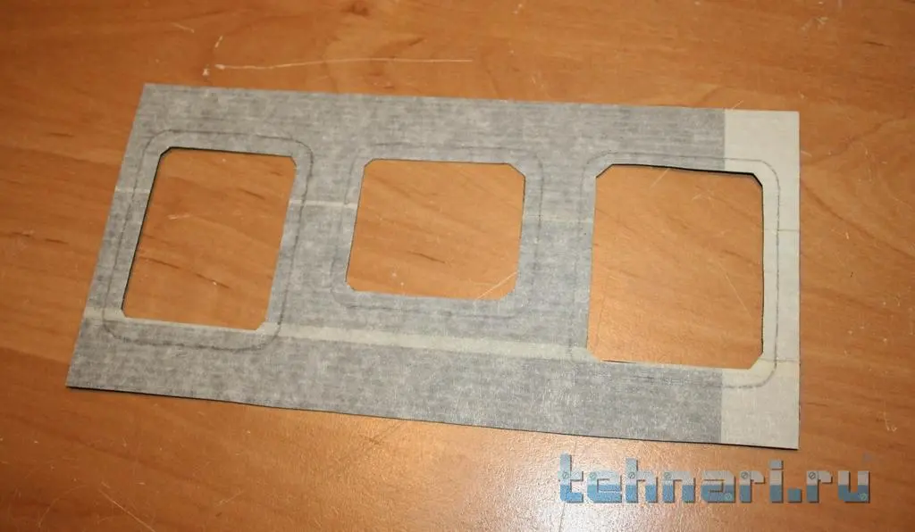

Для капота я купил шпон файн-лайн "Чёрный абрикос". Взв лист шпона в руки, я понял, что просто отделаться не получится. По сравнению с обычным шпоном, это что-то невесомое, и норовящее развалиться прямо в руках. Очень колкий, в общем. Поэтому, перед тем как производить с ним какие-либо операции, я закатал его с одной стороны малярным скотчем. Буквально закатал - фотоваликом. Он стал значительно удобнее в работе, прямо в скотче я его и резал и клеил, подрезал после приклеивания и пришлифовывал торцы. Снимал скотч, уже после высыхания клея. Клей использовал "Момент столяр экспресс", он действительно хорошо схватывает - через 20-25 минут уже можно подрезать и пришлифовывать шпон.
Сначала фанеровал торцы окон в задней панели и нижний торец панели.

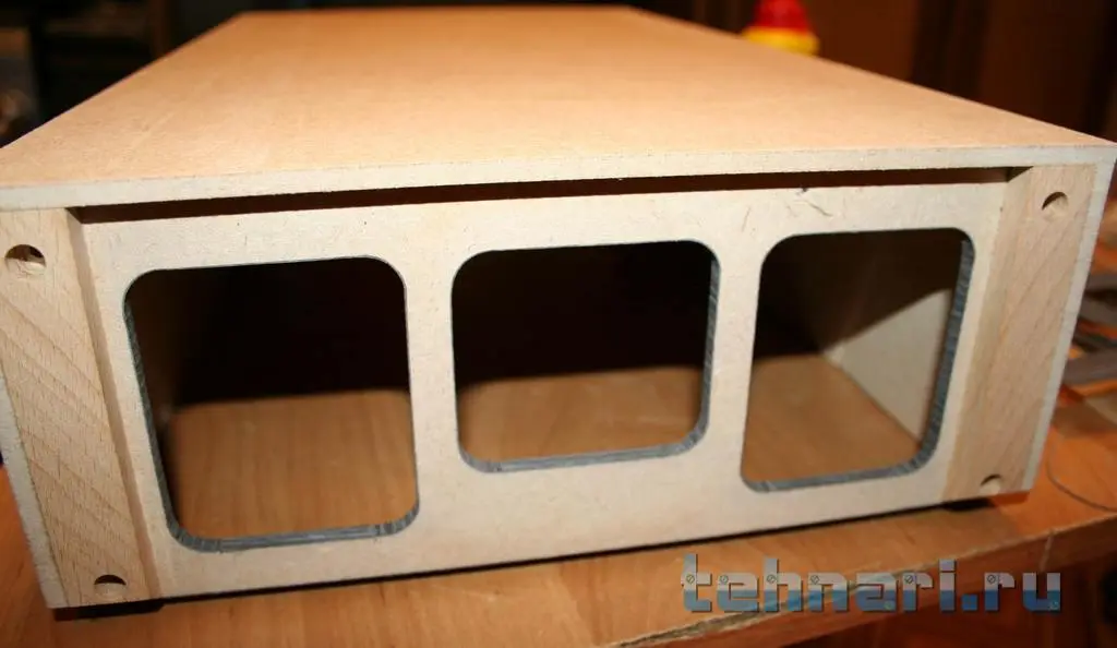

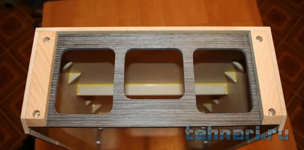

Затем, после подрезки выступающих торцов шпона, и шлифовки их "заподлицо", вырезал деталь из шпона и зафанеровал плоскость задней панели. Потом опять подрезка, шлифовка и.т.д. После высыхания клея, шлифанул плоскость брусочком с наждачкой зернистостью 120 (пока). Результат понравился. Завтра - послезавтра буду продолжать.

Нереальная скрупулезность!:tehnari_ru_211: Особенно поразил внутренний клеевой шов и шпонирование торцов окошек:wo:
Если не секрет, как у вас получается так точно подогнать торцы деталей? Ни единого зазора не видно! Мне бы так...)
Sidr спасибо, я старался:tehnari_ru_942:.
Александр Г., да какой секрет. На стол лист стекла, на стекло лист наждачки, и прямыми движениями, в одну сторону, пришлифовываем деталь. Примитивная технология плоского шлифования.
Усидчивость и терпение, а также умелые руки заслуживают уважения.:wo:
Интересно... по стеклу... не знал я такого приема. Возьму на вооружение. Огромное спасибо))
Дело не в стекле. Просто из доступных материалов именно стекло имеет наиболее ровную плоскую поверхность. Но если Вы найдете идеально плоский лист из алмаза или победита, то это будет еще лучше.
:D
Потом можно будет сделать алмазные окошки для индикаторов:wo:

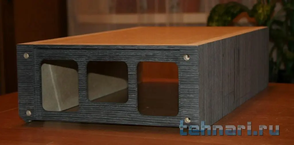

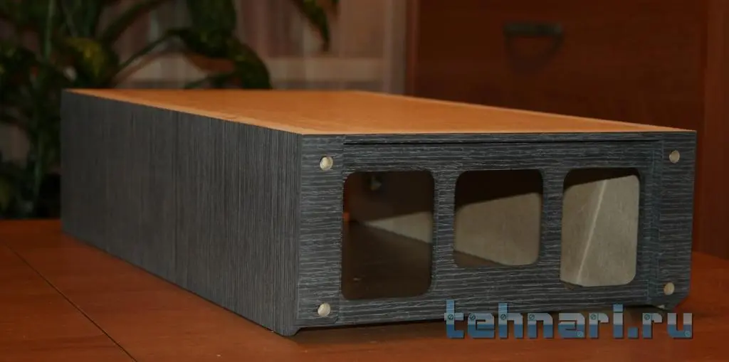

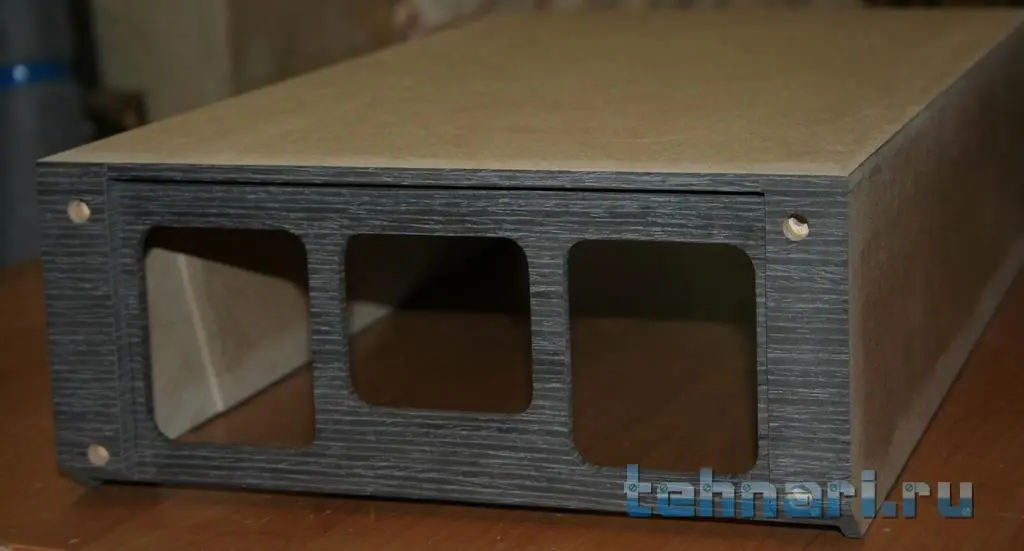

Доклеил сегодня полностью заднюю панель и нижние торцы. Завтра буду пробовать клеить боковые поверхности и верхнюю. С одной стороны там проще, но площади большие. Буду надеяться что всё получится.
    23.9 KB · Просмотры: 224
    26.6 KB · Просмотры: 175
Сегодня удалось сделать только боковые поверхности. Долго пришлось прессовать и влагу выводить. Оставил пока до полной просушки, на пару дней. Потом буду клеить верх.
