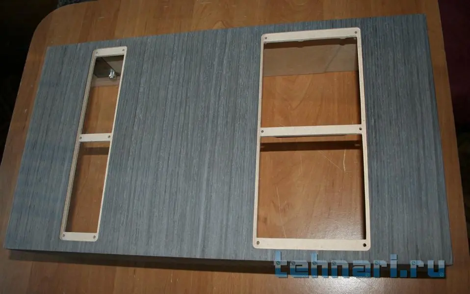

В силу разных причин, работа над проектом была временно приостановлена. Теперь всё позади, приближаюсь к завершению проекта.
Как упоминал выше, выпилил решётки вентиляции. Отдавал в порошковую окраску, покрасили хорошо. Разметил и выпилил в капоте вентиляционные окна. Узкую перемычку в большом окне усилил ребром жёсткости.

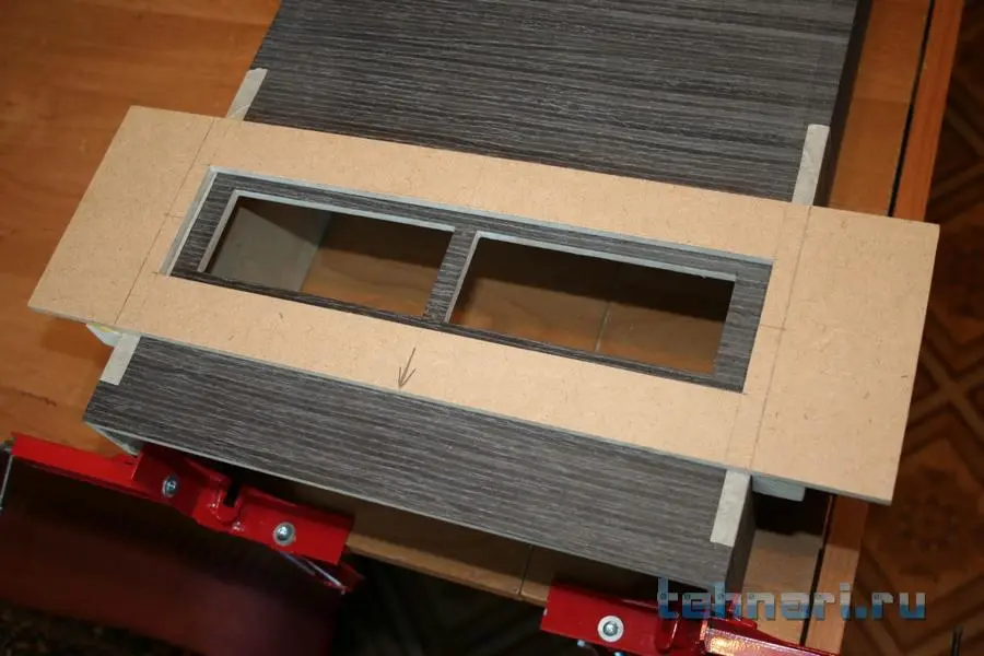

Решётки решил утопить заподлицо при помощи фрезера. Копировальная втулка была в комплекте, но вшивенькая, пришлось допилить. Сделал кондукторы для фрезерования выборок.
