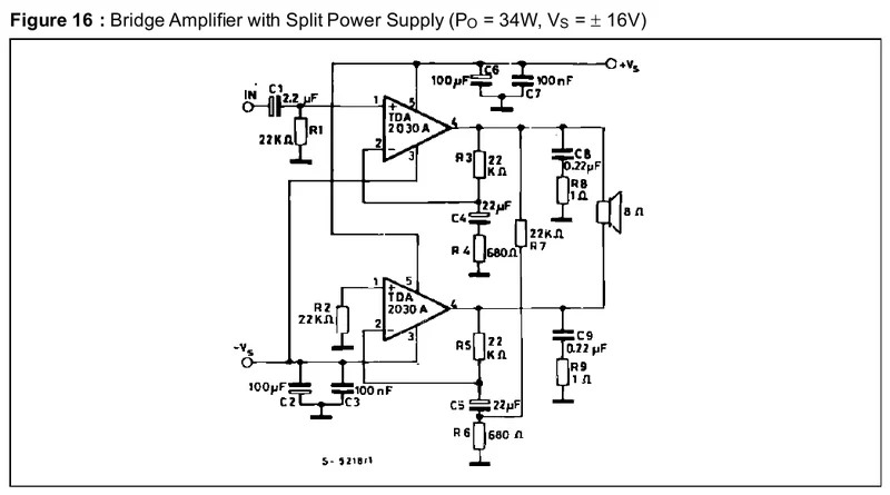

а я еще слышал что можно ТДА2030А в мост. дайте схемку посмотреть
Вот схемка из даташита, смотрите:

+ и - питания, при двуполярном питании микросхемы.

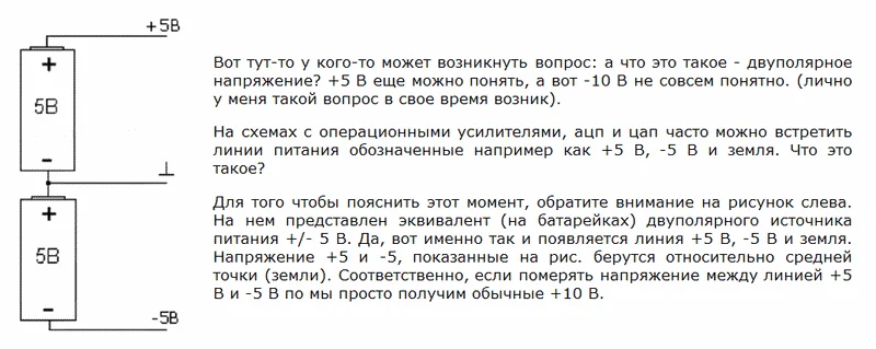

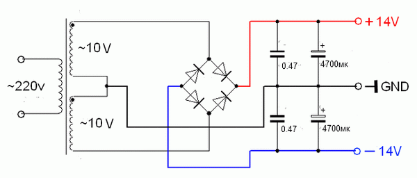

а что такое двуполярное питание?

а собирал кто нибуть усил на tda 2030A мост, по печатке из даташита? она рабочая?

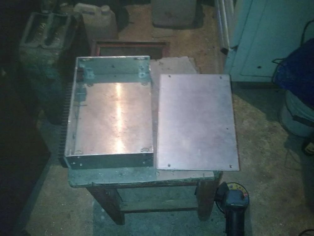

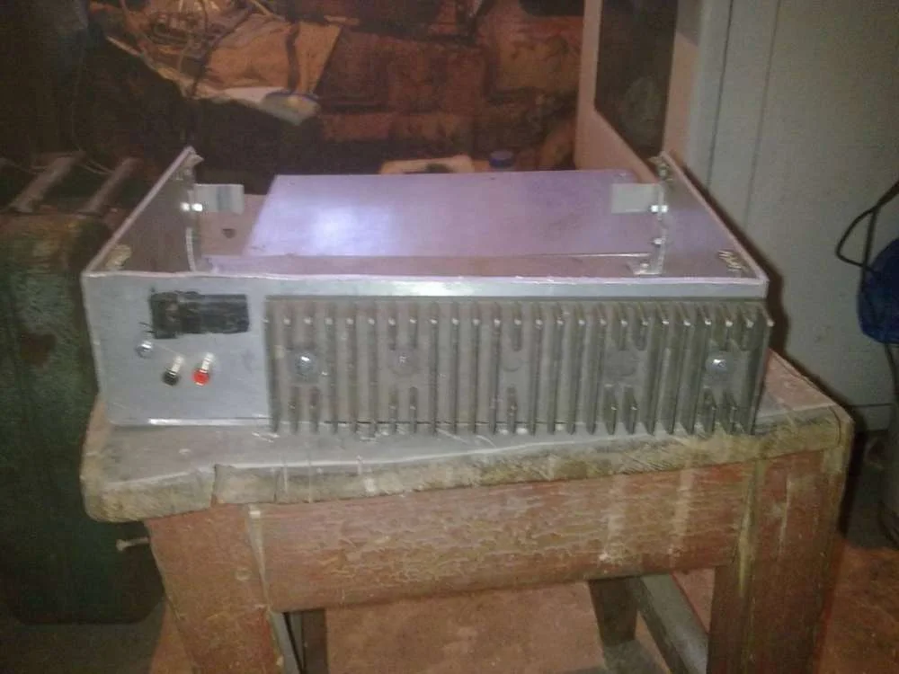

Доделываю корпус усилителя, осталась только переднюю панель сделать

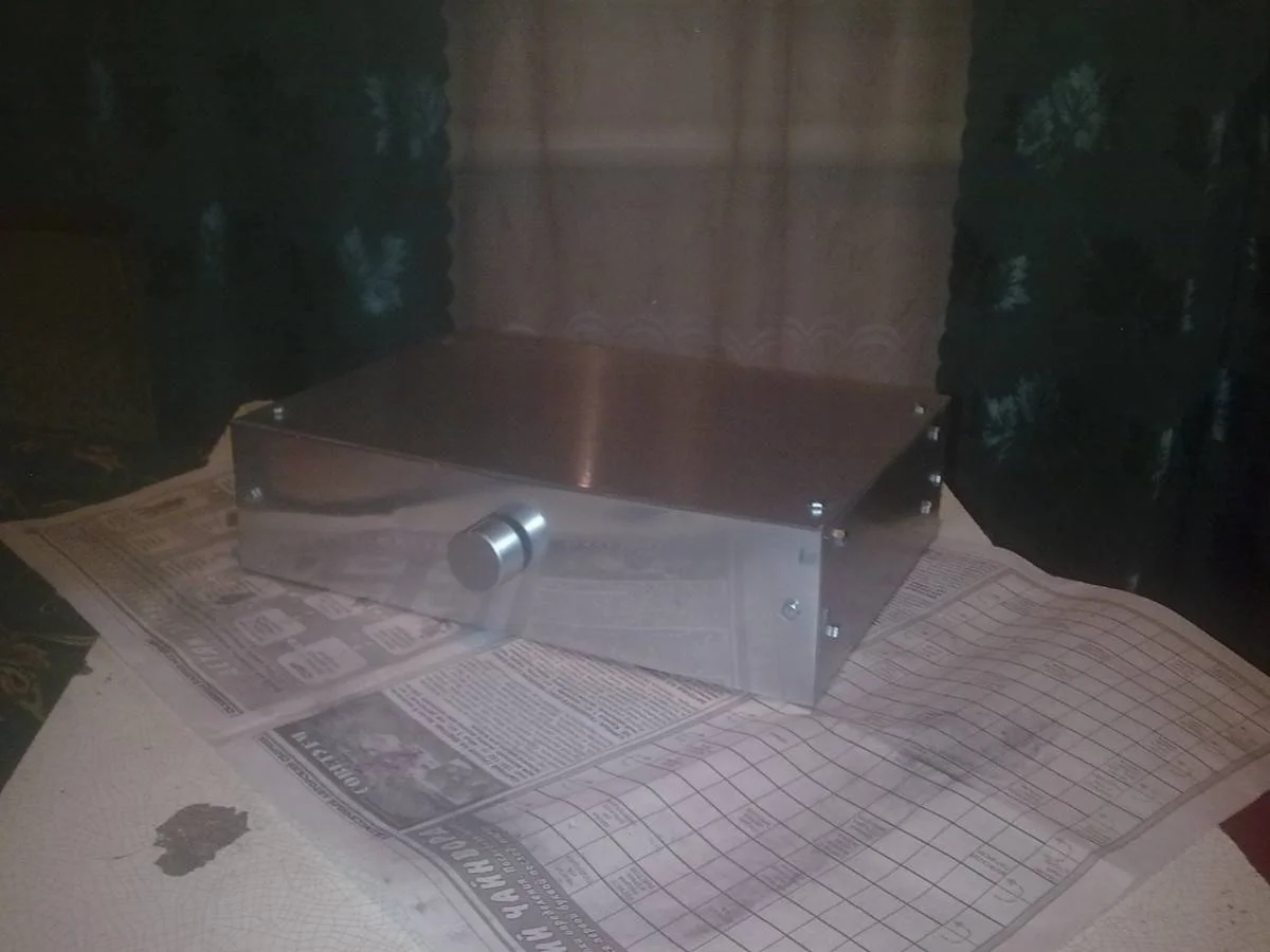

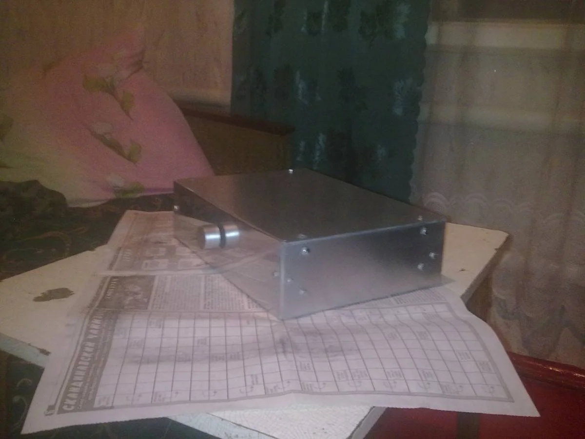

Вот, доделал сегодня корпус, завтра буду внутренности устанавливать...

(Дима), хороший корпус, а можно внутреннею монтажку размещения обозреть ? ...
И еще ПЖЛ, если не влом, урезай картинки до 1200 пикселов, чтобы не
грузить сервер ... :tehnari_ru_953:
Хорошо, внутри пока только трансформатор, завтра если время будет все установлю и сфоткаю
