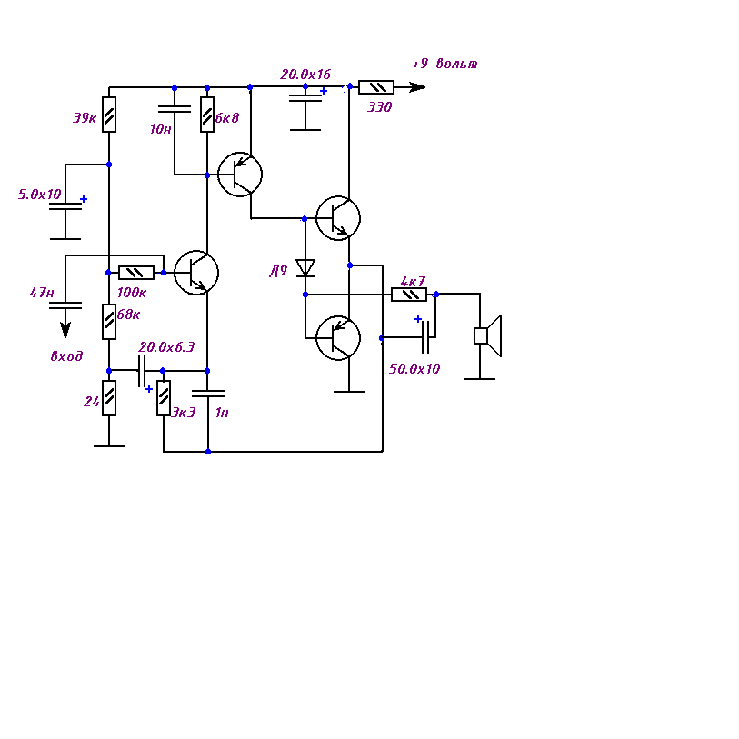

Не подкините схему для усилителя на транзисторах, от 2 до 10 ватт.
Усилитель Холтона
Не, это не то, мне надо от 2 до 5 ватт, а на кт315 можно что нибудь?
нашел на компе у себя

Для 2030 питание в 20,1 вольт это много?
если при однополярном питании то нет,а если при двухполярном(+20,1 и-20,1в)то явный перебор.есть варианты
1й вместо тда2030 использовать тда2050
2й понизить напряжение питания включив кренки(по две штуки в параллель,как по плюсу так и по минусу (7815 и 7915)
3й отматать несколько витков на трансике,чтобы было выпрямителя(с конденсаторами)16-18в
