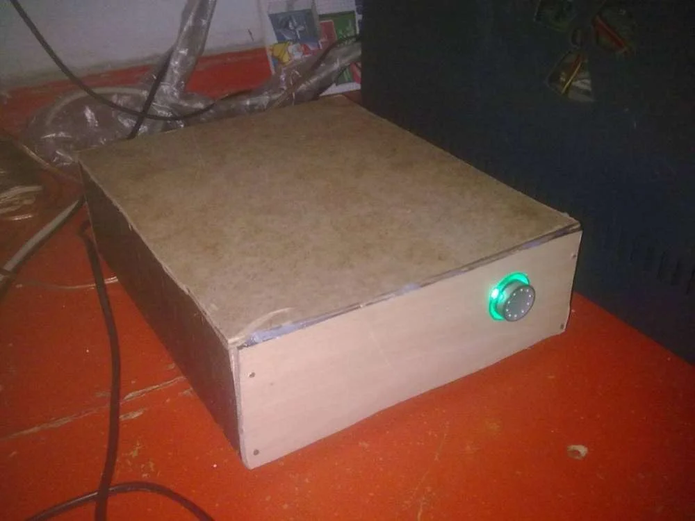

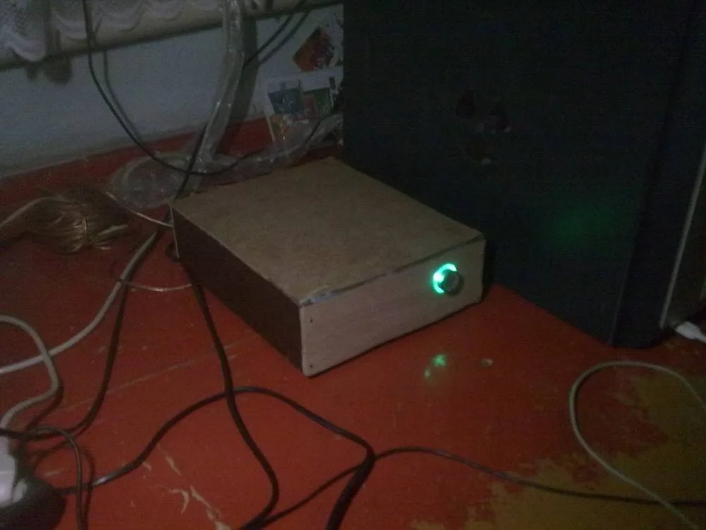

Усилитель на 20-25 ватт
В первом сообщении забыл фотки выложить)))
    40.1 KB · Просмотры: 245
    38.2 KB · Просмотры: 216
Подскажите пожалуйста как заземлить этот усилитель? Надо ли микросхему изолировать от радиатора?
