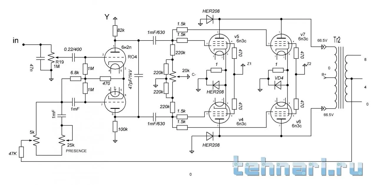

Схема предложенная GorJenya
Вы реально не видите бредовость этой схемы?
1-Катоды 6н2п через резистор R1 c массой не сообщаются.
2- ОООС через резистор R23 заведена не в катод, а в сетку второго триода. Да ёщё и через кондёр С1.
Не видите?
Учите матчасть.

Не знаю почему 34я.Когда изучал усилители этой темы много статей прочитал именно про эту лампу.Многие ее хвалят самую самую.Вот скорее всего и отложилось.Но когда посмотрел сколько за нее просят:tehnari_ru_935:Дядька один с аудиопортала мне помог посчитать транс под 6П3С и сказал что это лампа не чуть не хуже 34й.Но проект встал колом.Вот моя схема http://www.tehnari.ru/attachments/f243/212941d1422904930-4fec-1.jpg

Отлично! Илюша, следующим вариантом будет освоение программного метода измерения АЧХ и ИМД, для точного расёта выходного транса под именно твой режим вых каскада, который зависит от напряжения БП.
