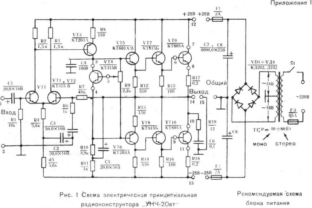

можно ли из них сделать усилитель 12ватт 8ом???
Можно, но если делать, то делать лучше на КТ805. Почему рекомендую их? Лет шесть назад сам озаботился усилителем на транзисторах, мне посоветовали собрать по схеме радиоконструктора "УНЧ 20 Вт", говорят, выпускался якобы в 80_ых годах прошлого века. Схема понравилась своей простотой и отсутствием дефицитных деталей, там как раз КТ805 на выходе. Собрал два усилителя по этой схеме, оба запустились без проблем и почти без настройки, только ток покоя выставил, по минимуму ограничений выходного сигнала. Когда увлечение усилками прошло, отдал его товарищу. Он говорит, аппарат до сих пор работает и вполне удовлетворительно. Схема ниже, можно и описание на нее найти, в журналах "Радио" было.

Можно и КТ808, они от КТ805 повышенной мощностью отличаются, с ними усилитель наверное неубиваемым получится.
Ребята, может я неправильно понял - поправьте, если чего. КТ805, КТ805БМ, КТ808 - это взаимозаменяемые в указанной выше схеме и в принципе мало чем отличаются. Так?
В указанной схеме можно многие транзисторы пробовать, как зарубежные , так и отечественные, например КТ819...

Блудило сие творение на частотах более 500кгц. С4 пришлось подбирать, также была подключена небольшая ёмкость параллельно R7, "звон" эти цепочки убирают, но неискажённая синусоида только до 20кгц. Так что осциллом глянуть будет не лишне. Очень хорошая термостабильность.

Ну что, ни как не решишься что собирать? Тогда вот , собери упрощённый вариант Гумеля. На выходе можешь поставить кт 805 и кт 837 ( вместо 819 и 818 ). Используется транс без средней точки. Мощность ватт 20.
