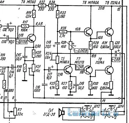

Гт рядом стоят.без брони

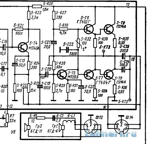

В каком-то маяке (или магнитофоне "весна")точно были ГТ403 на выходе, это у которых низкая граничная частота для применения в УЗЧ )
Хотя, для кассетной пленки может и хватало...
Схема Маяк-201, тоже было и у Юпитер-201С.

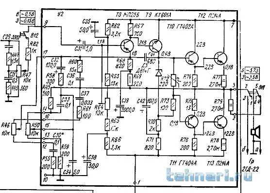

А что дает вольтодобавка в этой схеме? Вот прочти...
    15.7 KB · Просмотры: 188
Диод ставится на один радиатор, разница по температуре транзисторов в двух плечах одного канала невелика.

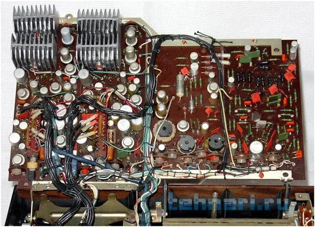

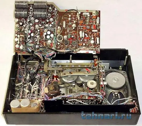

Абсолютно верно.Весна 201.
    50.6 KB · Просмотры: 193

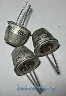

А на кой они, 403 нужны ? Одно то, что у него мизерная площадь для радиатора, трУУУ !
Интернет, он такой. Написано, что маяк, а на самом деле - весна )

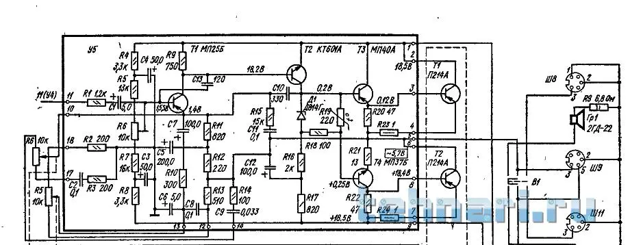

А если нет провода, насыщенного кислородом, золотых контактов и подставок. ориентированных С-Ю, а про слух 10 гЦ-50Кгц, И ГОВОРИТЬ НЕЧЕГО, гиблое твое дело...... По теме- две схемы ВЕГА312 и 319.

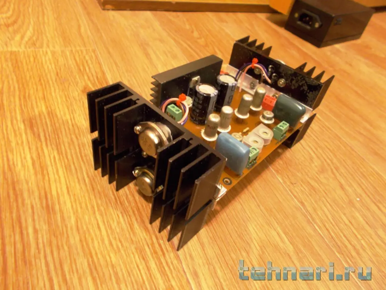

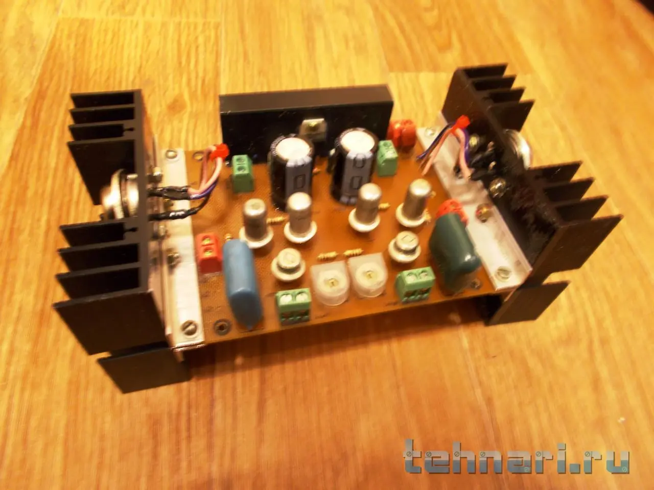

Поменял радиаторы, крепил на десятый уголок. Уголки стягивал между собой болтами с пластиковой изолироующей вставкой, как на транзисторах БП от компа
    60.9 KB · Просмотры: 617
    72.6 KB · Просмотры: 614
Ну и как звук? Удалось достич желаемого?
Ну тонко не настраивал еще, на слух - не хуже TDA2050, который у меня сейчас играет. Конечно тяжелую музыку и басы микросхема отыгрывает получше, но вот на классике германий получше будет.
