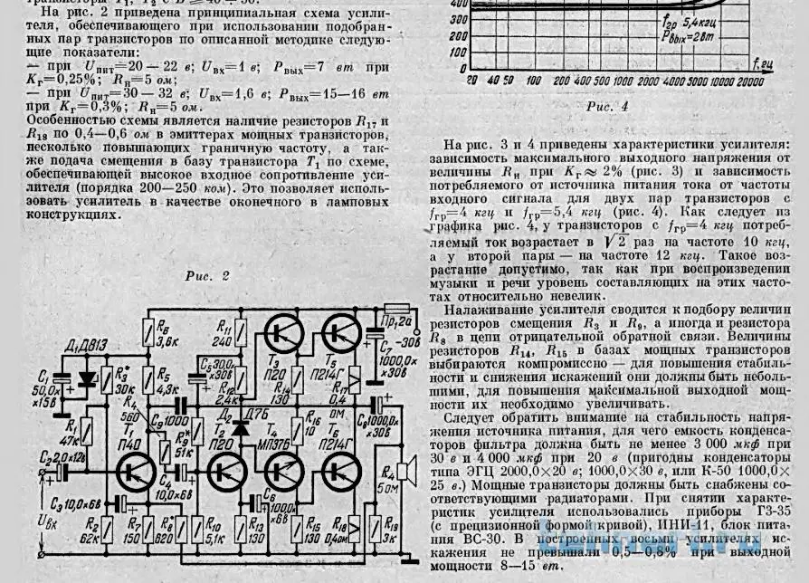

Усилитель на П213
  • Автор темы Автор темы alex117

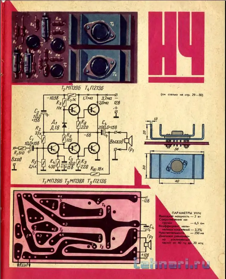

Добавлю,,, Открой ж.РадиВО №2 за 1970 г. стр.29,30. там чудненько расписан подобный УНЧ. При норм. деталях и без ляпов _ запускается на раз ! Юные ленинцЫ собирали без проблем...... Сам для детских пластинок делал с пит 20 В. от ТВК. На даче иногда внуки насилуют
Нашел, спасибо

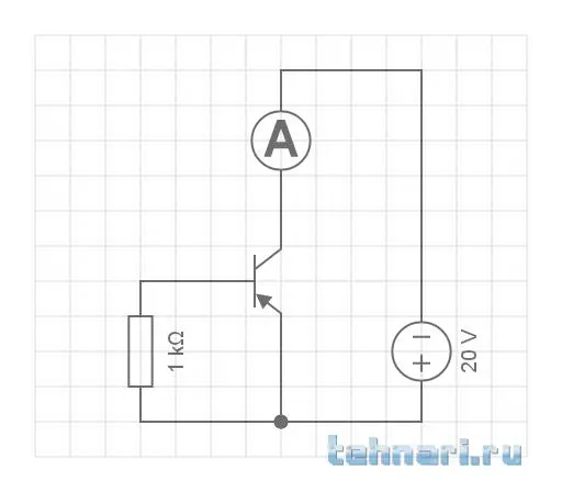

Как проверить утечку транзистора? Никогда это не делал.
У мощных германиевых транзисторов частенько случается утечка через переход КЭ, особенно если база "висит в воздухе". Для проверки тока утечки нужно включить между базой и эмиттером резистор, который используется в схеме, и при номинальном Uпит измерить ток коллектора. В вашем случае схема д.б. вот такая:
Если ток коллектора в 1/2 раза больше допустимого тока покоя (в вашем случае >1 мА), нужно уменьшать резистор. Если уменьшение резистора не приводит к желаемому результату, транзистор нужно заменить.

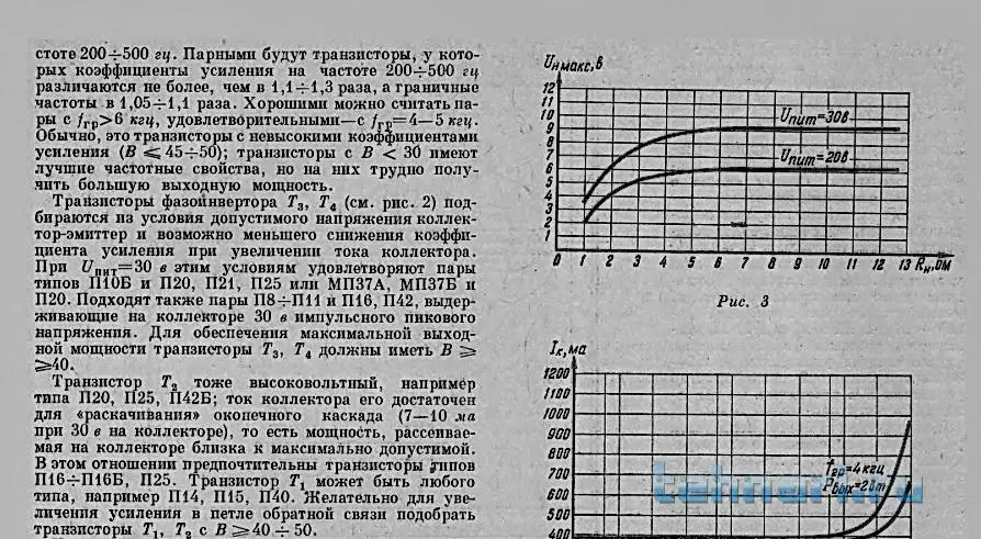

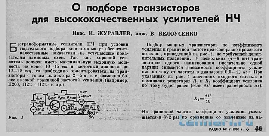

Хорошая статья о подборе транзисторов РНР для УНЧ.
Почитаю, в принципе можно макетку собрать попробовать.

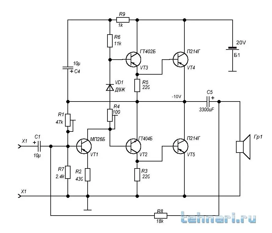

Давайте еще раз посмотрим схему того, что у Вас сейчас имеется.
Только, чур, без ошибок!
Вчера еще раз перепроверил монтаж и номиналы всех резисторов.
Сейчас вот так. Все, как по схеме из журнала Радио. Резисторы R3 и R5 пробовал ставить и 100 Ом и 1 КОм.

Раньше бы просто забил на это, работает и работает. А сейчас хочу добиться решения проблемы, чудес же не бывает, схема то отработанная годами.
