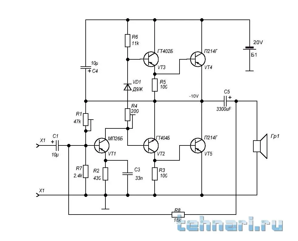

Вот проговорили про ток покоя, а сколько мА он должен составлять? Напряжение питания - 20В
Я не понимаю, на схеме ток покоя коллектора выходного транзистора - 2мА, у меня же 150мА. Но у меня нат резистора на 120 Ом. Я ставлю последовательно с диодом переменник на 200 Ом и у меня ток зашкаливает выше 200 мА и усилитель начинает гудеть...
    12.5 KB · Просмотры: 202
Это самовозбуждение.
Нужно уменьшить резистор ООС. На схеме он 18 кОм.
Да, но он у меня пока вообще не установлен.
Может быть этого из-за того, что у меня транзисторы раскачки ГТ402-404, а не маломощные МП?
Нет, это из-за невнимательности. Без отрицательной обратной связи (ООС) усь склонен к самовозбуждению.

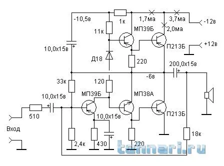

Чтобы не вводить никого в заблуждение, выкладываю схему, по которой у меня сейчас все работает.

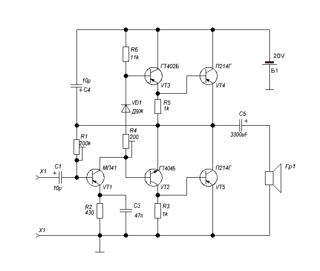

Привел схему к указанной ниже, но толку это не дало, ток коллектора выходного транзистора VT4 около 90мА. При попытке изменять сопротивление подстроечника R4 ток только увеличивается.

Проверь транзисоры ФИ и выходные. За одно и сам диод.
Привел схему к указанной ниже, но толку это не дало...
И не даст.
ООС по постоянному току задаётся R1. Вводить ООС по переменному току надо не так, но об этом позже.
Проверяйте напряжение на средней точке (половина питания устанавливается R1) и утечку выходных тразисторов.
P.s. И еще у Вас неправильно подключен С4. Между ним и -Uпит обязательно д.б. резистор. Добавьте резистор 1 кОм как на самой первой схеме.
Также тут потерян R3 (номерация по исходной схеме), а он там нужен.
Внимательнее надо!!!
Добавлю,,, Открой ж.РадиВО №2 за 1970 г. стр.29,30. там чудненько расписан подобный УНЧ. При норм. деталях и без ляпов _ запускается на раз ! Юные ленинцЫ собирали без проблем...... Сам для детских пластинок делал с пит 20 В. от ТВК. На даче иногда внуки насилуют
И не даст.
Пол питания в средней точке есть. Резистор поставлю, спасибо. Как проверить утечку транзистора? Никогда это не делал.
Да есть косяк, но только на схеме. У меня он установлен. Завтра схему поправлю.
Еще не понял почему, но у меня при установке в эммитер первого транзистора конденсатора 10мкФ высокие частоты просто зашкаливают. Более-менее приемлемо, либо вообще его убрать, либо конденсатор около 33нФ
