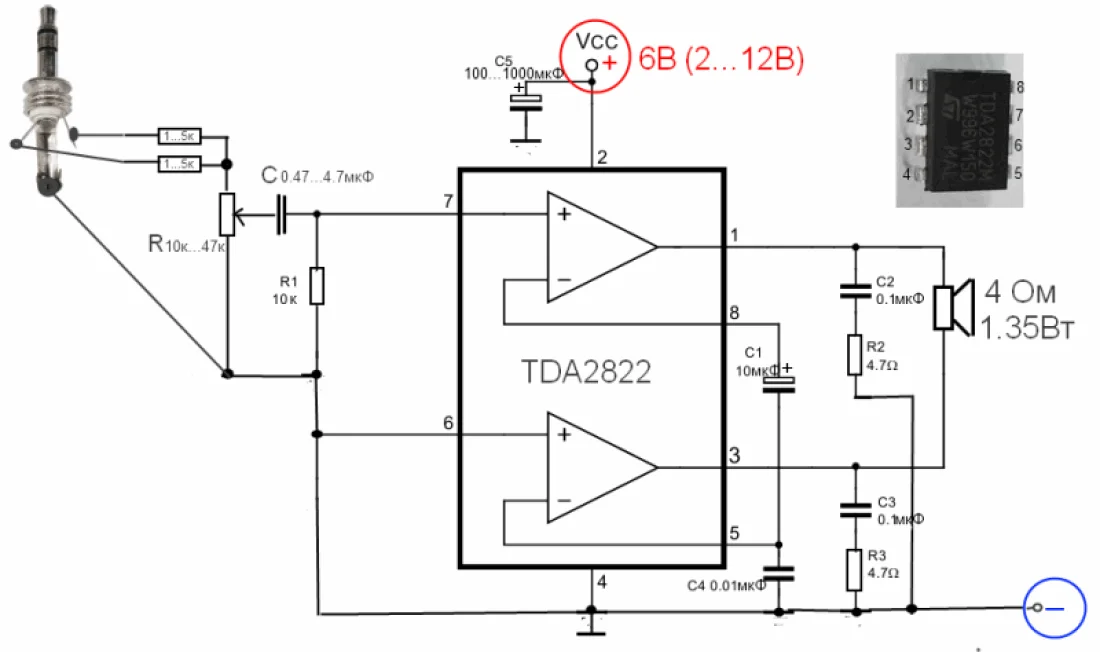

у мя получилось! Я сделал усь tda2822m в моно мосте.
но он хрипит ублюдок! В аимп слушаю на 4% громкости. Звучание громкое спокойное но увличь на 10% все хрипит! Случайно не знаете почему? В мобильных тоже так.:-(
Возможно просто перегрузка по входу. Сигнал сильно большой...
Скорее всего, у компа и телефона сильный выход, не менее 0.5В, это не наши Совдеповские 0.25 в линейке. Надо на входе ставить резистивные делители ... :D
резисторы на сколько ом например?
Ответье?=)
Если на входе есть регулятор громкости (переменный резистор 10...47кОм), то поставьте последовательно с ним постоянный резистор 10...100кОм(вместо резисторов 1...5к на схеме)

Да все понял
У меня тоже самое... Сейчас всё ещё жду новую микру... Я думаю, что я спалил её.
переменный резистор на входе вообще стоит? если да поставьте меньше.
вообще усилители на дешевых микросхемах очень сильно искажают звук при большом уровне входящего сигнала, отсюда и хрип
Не стоит. На 20 кОм подойдёт?
думаю да, попробуйте, хуже не будет
