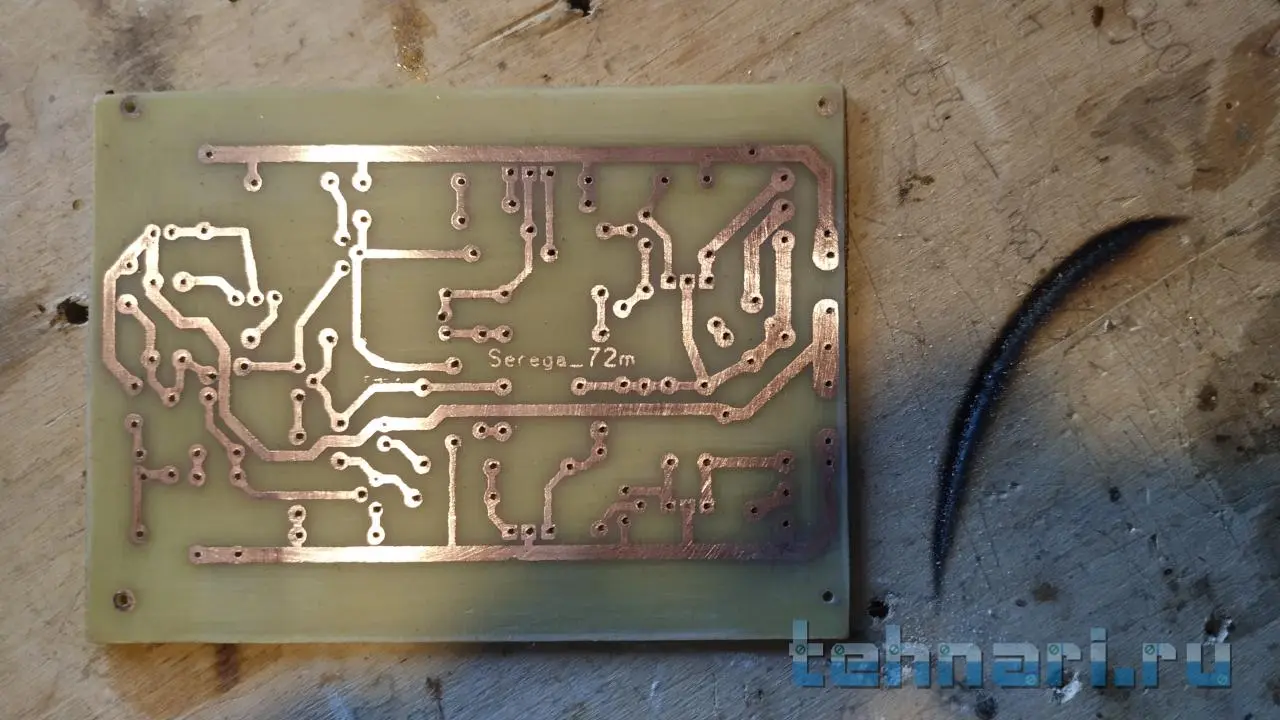

Я так понимаю, вы имеете ввиду что лучше только двусторонняя. А есть у вас печатка этого усилителя на двусторонней плате?
была рабочая и на односторонней.найду скину
