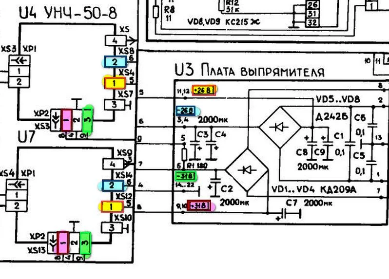

добрый вечер. есть такая проблема, запутался с модулем унч 50-8..немогу разобраться куда подключать питание, помогите разобраться
схему прилагаю
Разъем XP2
меня смущает вывод №9 почему он идет на разьем а не вывод №7?
и что подключается к виводу №1 и 2?
Извиняюсь, ошибся
Xs7 - земля
Xs4- +26В
Xs8- -26В
что то вы меня полностью запутали....
а на разьем какое напряжение подавать?
получаэться на оконечник идет +-26 и +-31 В???

Да, и минус 31в надо питать через резистор R1, по моему 180Ом.
и еще вопрос.
1.можна оконечник подключать через два отдельных блока питания?
2. можна подать на оконечник не +-26 и +-31В, а +-31 и +-31 ? если да то что нужно изменить?
1. Да можно, только общий вместе.
2. Схему бы самого усилителя посмотреть?

понял, значит буду соблюдать схему...
чуть не забыл...
значит вывод №7 с блока питания не подключаеться никуда?
