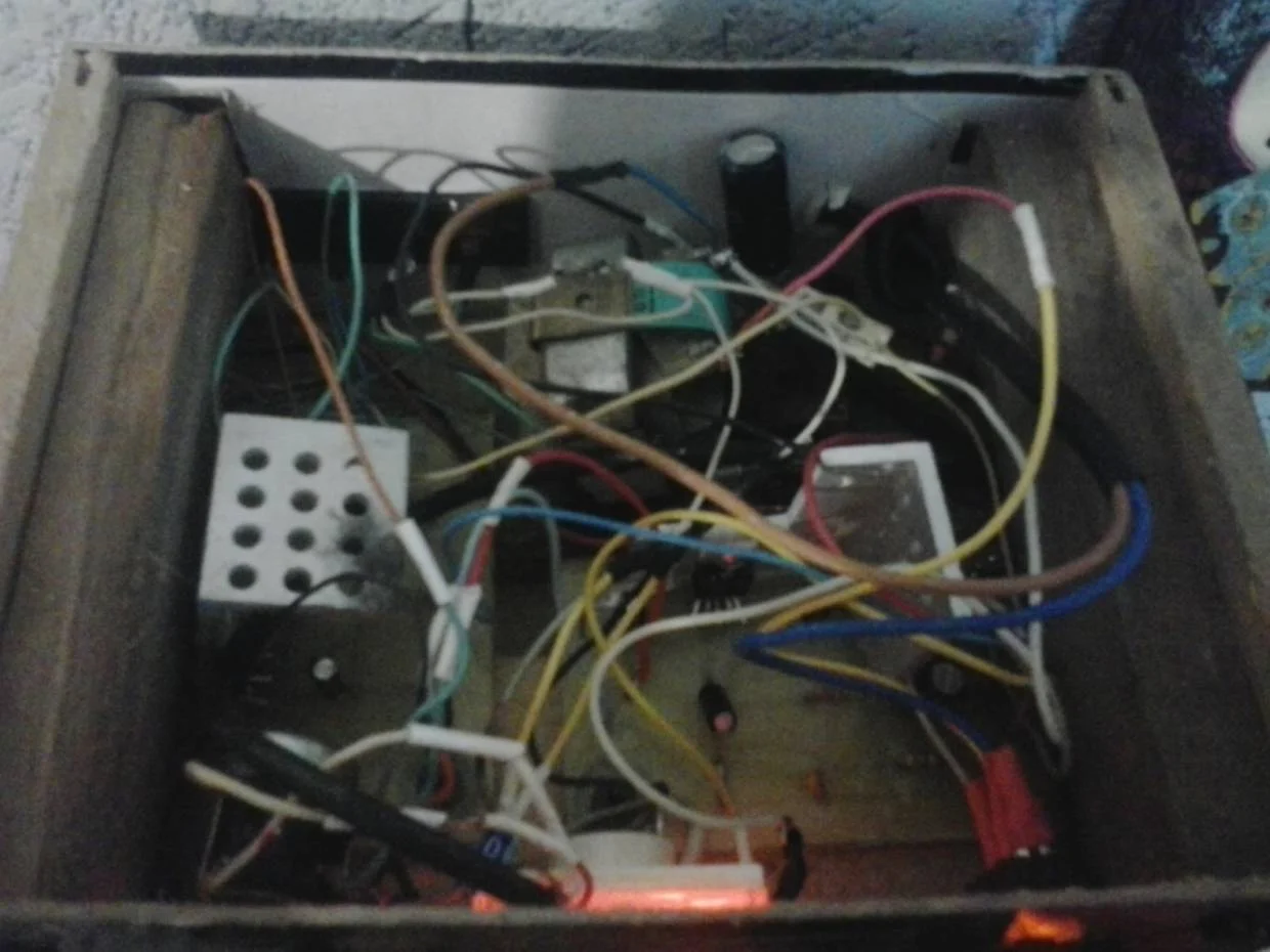

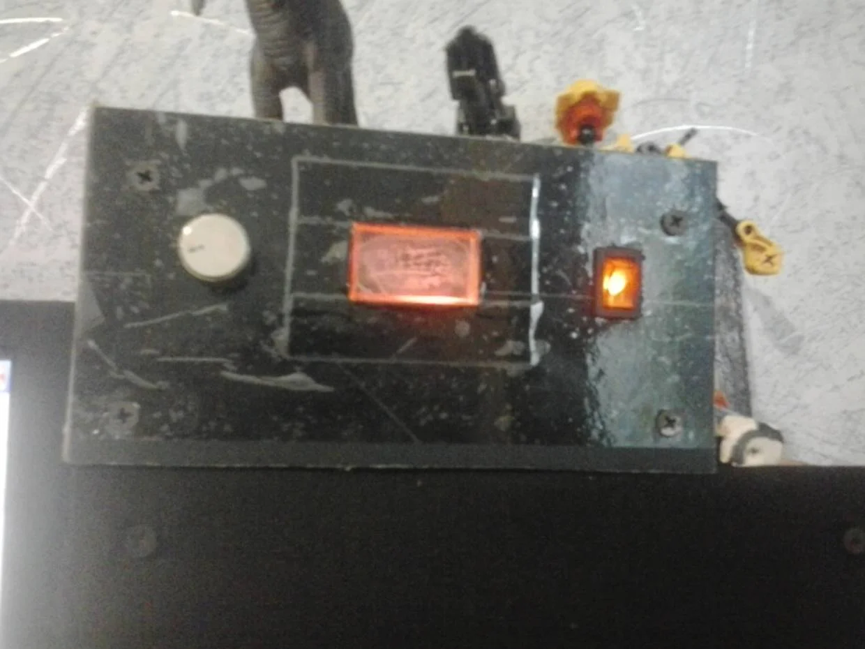

Вот, что могу.

Это твой первый усилитель?? Если да, то неплохо, но наведи порядок внутри, и с 220 будь поосторожней.
В таком хаосе проводов, немудрено, что он на них нацепляет кучу помех!
Входные провода ОБЯЗАТЕЛЬНО!!! должны быть ЭКРАНИРОВАНЫ и находиться как можно дальше от силовых а тем более питания 220В и трансформатора естественно! А у тебя сетевой провод парит над всем усилителем, вот и фон!
Это мои первые шаги в электронике. Достались старые колонки от какого то бобиника, написано сзади мощность 30 ватт, буду их полностью перетягивать и делать под них усилитель, учту все ваши советы и пожелания, ну и свои ошибки при изготовлении предыдущего усилителя. Сразу первый вопрос, на какой микросхеме подскажете делать усилитель примерно 25 ватт на канал?
Купи TDA8571J, там 4 канала по 45Вт, или возьми TDA1558/57, 22Вт на 2 канала или 11Вт на 4 канала.
Удачи в построении нового УНЧ!
