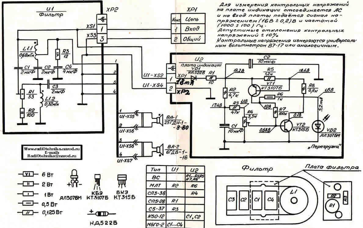

И схемку простенького фильтра можно?
поищи стандартный фильтр обычной S-30
схема без расчетов и измерений тебе ни чего тебе не даст.
ковер то зачем?старый ватник не найдешь?
не припомню ни одой модернизации Ы30 с тремя головками,но в любом случае придется новую морду делать.
вот те нормальный фильтр нормальной Ы-30Б

Зачем, там места хватает для третьего динамика, вопрос только в том что есть ли смысл в этой затее?
я лично не вижу смысла. фазик,герметизация стыков корпуса,виброизоляция. больше собственно нечего с ними возиться.
Третий динамик там не нужен.
Изначально была сделана вполне приличная по тем временам АС S30. Потом, в эпоху перестройки, была сделана в целях удешевления упрощенная до предела S30А. Смысл есть только а доводки S30А до первой модели S30. Большего из этих динамиков и корпуса не выжмешь. В нете есть много информации по S30.
Хорошо, если не отвечаете возьмём за основу схему предложенную в посте №349, выбросим индикатор перегрузки, остаётся фильтр. В принципе со схемой всё понятно, кроме катушек. Расскажите подробнее как их мотать, из чего и на что?
ТС,оставьте акустику в покое.
единственое что можно сделать обклеить внутри, убрать индикатор перегрузки ну и внешний вид корпусов если в плохом состоянии.
не трогайте фильтры,их заменой лучшего не добьетесь.
если никто не отвечает, это означает, что нет в онлайне людей, которые могут тебе помочь (они же живые люди, у них личная жизнь должна быть), либо нечего тебе ответить. И тебе уже скинули схему фильтра, собирай по ней, и индикатор перегрузки не выкидывай, в будущем пригодится. Удачи!
