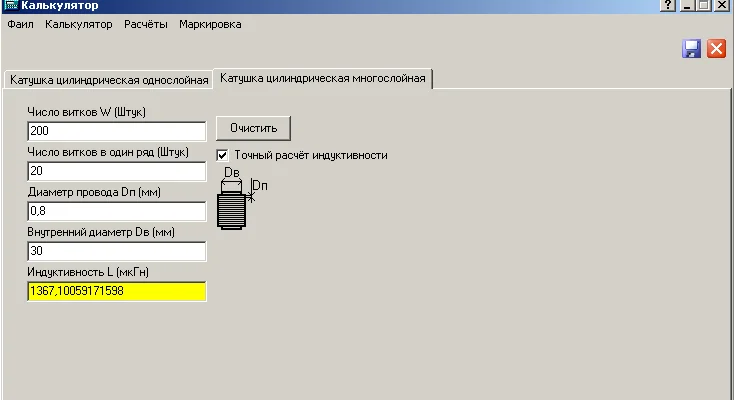

Вы поймите, я не всю свою сознательную жизнь проектировал эти фильтры, да, вы дали калькулятор для расчёта катушек, но скажите как я могу знать диаметр провода, длину намотки, внутренний диаметр и т.д. если я про эти вещи слышу первый раз. Я за всё время намотал один трансформатор для заряда АКБ, и то, только вторичку, на этом мои знания заканчиваются.
По расчёту фильтров, я беру фильтр второго порядка, ставлю значения сопротивления динамиков большого 4 ома, маленького 16 ом, получаю катушки с индуктивностью 0,255 и 1,019 mH, далее подставляю эти цифры в калькулятор расчёта катушек, ставлю диаметр провода 1мм, и всё, дальше стопор.

Беру произвольно внутренний диаметр 6 мм. ( буду мотать например на корпус старой шариковой ручки),длину намотки 50 мм., диаметр провода 1мм., индуктивность 1.019. Получаю 384 витка провода. Ёмкость конденсатора 1 мкф. Так будет верно? (Это для ВЧ динамика)
Неудачное решение. Мотать там много и лучше для этого взять катушку от видеокассеты.
Вот в этой программе Посмотреть вложение calculator.rar есть более удобный расчет индуктивности
Провод для намотки меньше 0.8 мм в диаметре лучше не брать.
