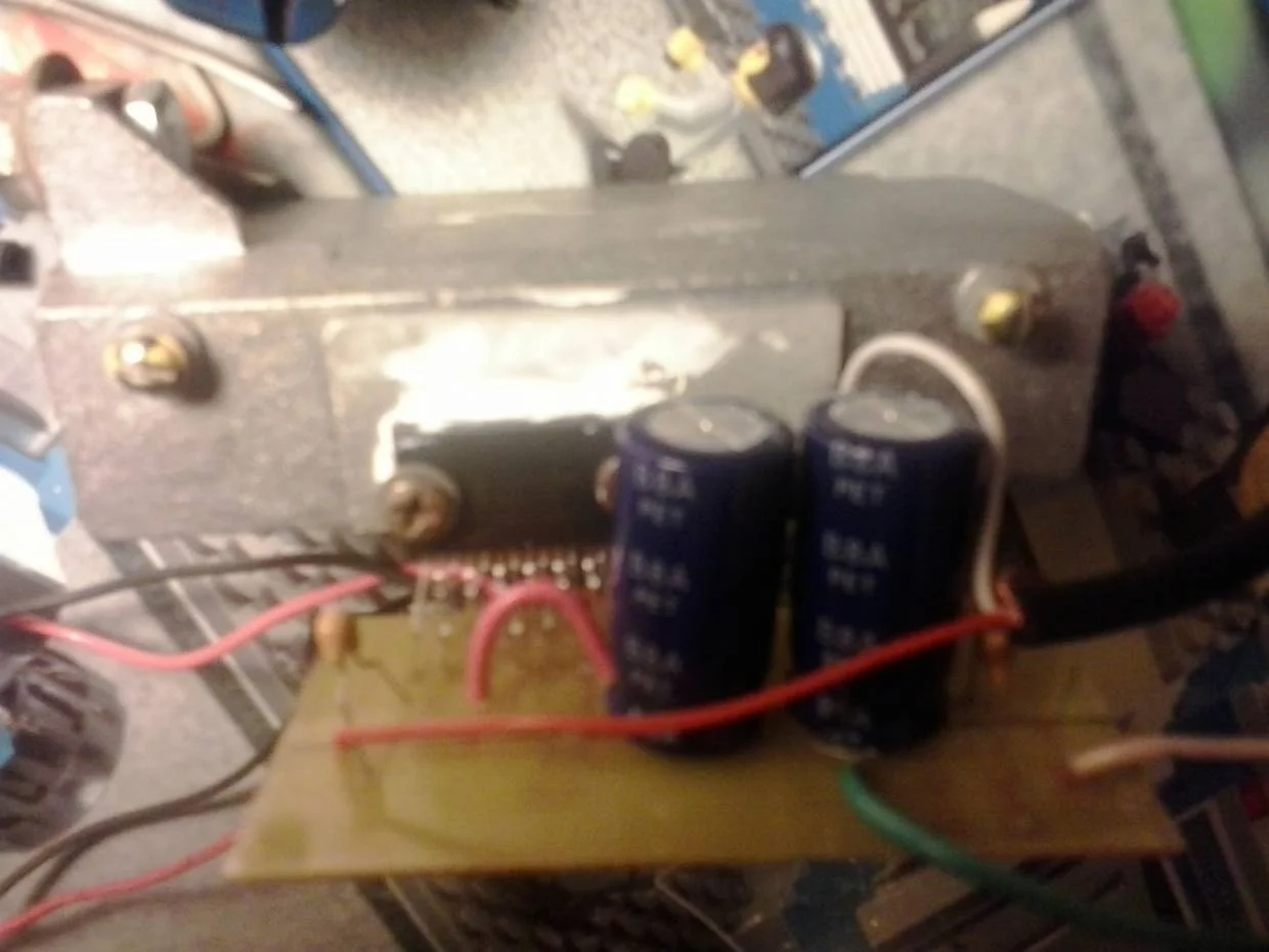

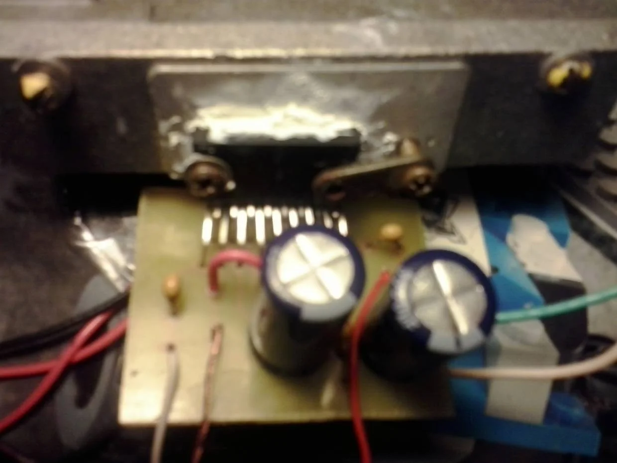

Вышло как я и думал. Не работает. Собрал по схеме (фото ниже), питание есть, радиатор греется ощутимо, но звука нет, источник телефон с МР3. Помогите!!!

может микросхема с браком?
Я вот по фото не пойму, а где конденсаторы на входе?
На вход плёнку не нашёл, поставил обычные, а причина отказа работы в том что я идиот при составлении платы в Sprint-Layout мысленно разворачивал микруху, а этого делать не нужно, теперь полностью всю плату нужно переделывать, скажите, я таким образом мог сжечь микросхему? (давал напругу 17 вольт)
Зачем? Впаяй микросхему со стороны дорожек .
Не факт. Я как то раз так же лажанулся с MF - 1. 7294 Припаял со стороны дорожек. Все работает нормально. Ничего не сгорело .

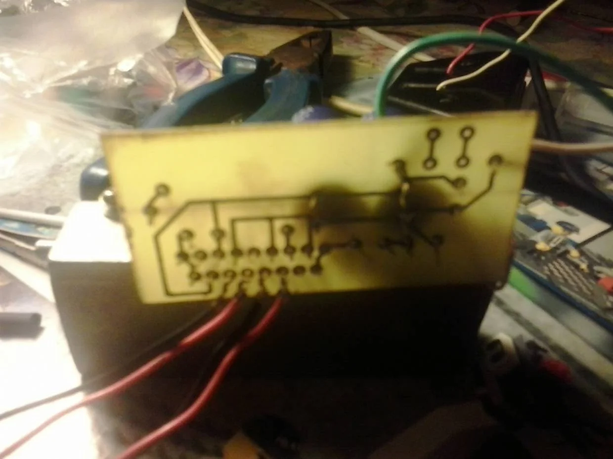

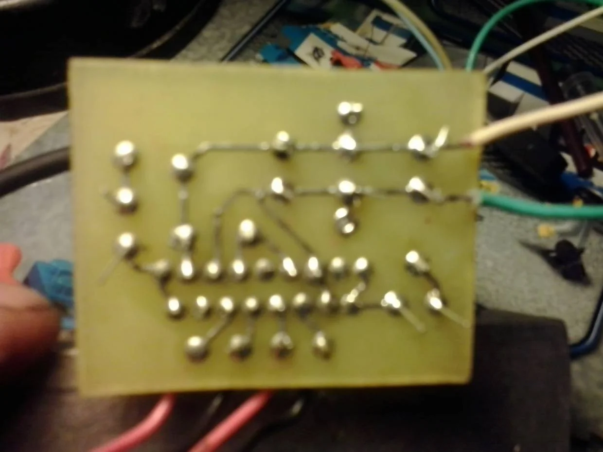

Добрый день! Переделал плату, всё проверил, спаял. В колонках стоит сильный гул и всё. И ещё при прозвоне мультиметром + и - выходов на колонки звонятся между собой, так должно быть?
вы бы фото показали что там напаяли.
с подключеной АС?
Извините, ошибся, выходы звонятся с подключенной АС, с отключенной не звонятся, вот фото!

Помогите, пожалуйста, не молчите!!!!
В колонках сильный гул, напряжение на выходе АС 14,5 вольт, питание трансформатор ТП-60-10 с перемотанной вторичкой и диодным мостом, напряжение питания около 15 вольт.
да, она уже мертва, просто ты когда не так её припаял, то радиаторы нагрелись потому, что ты её спалил
Спасибо!!!
