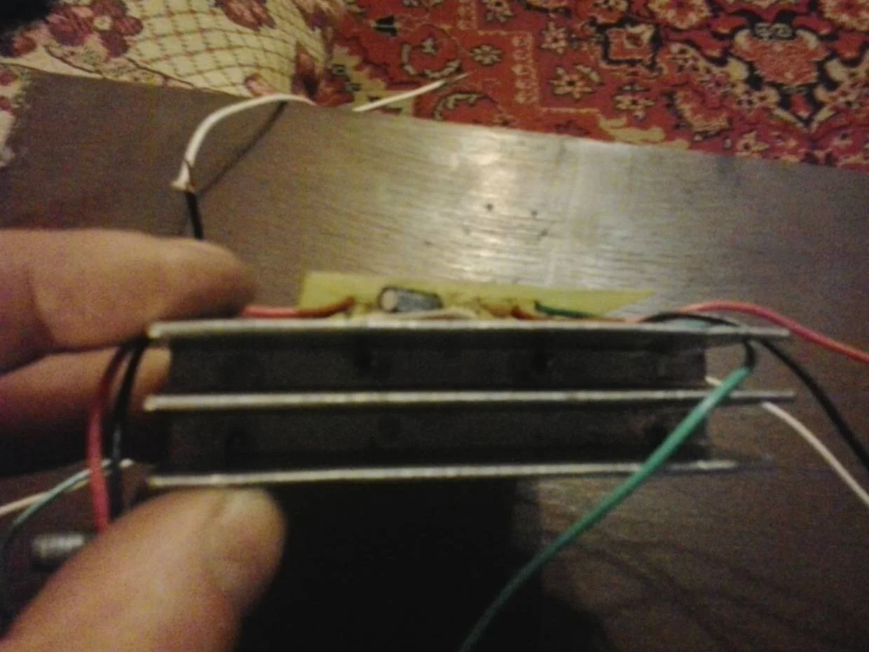

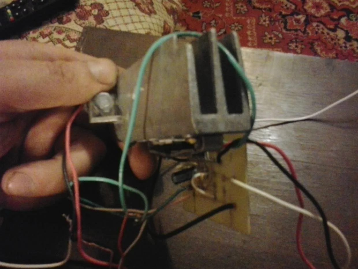

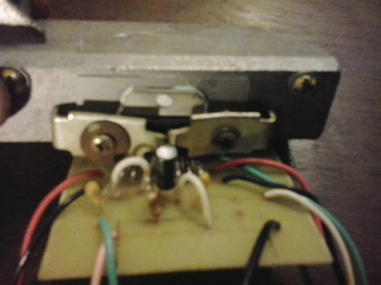

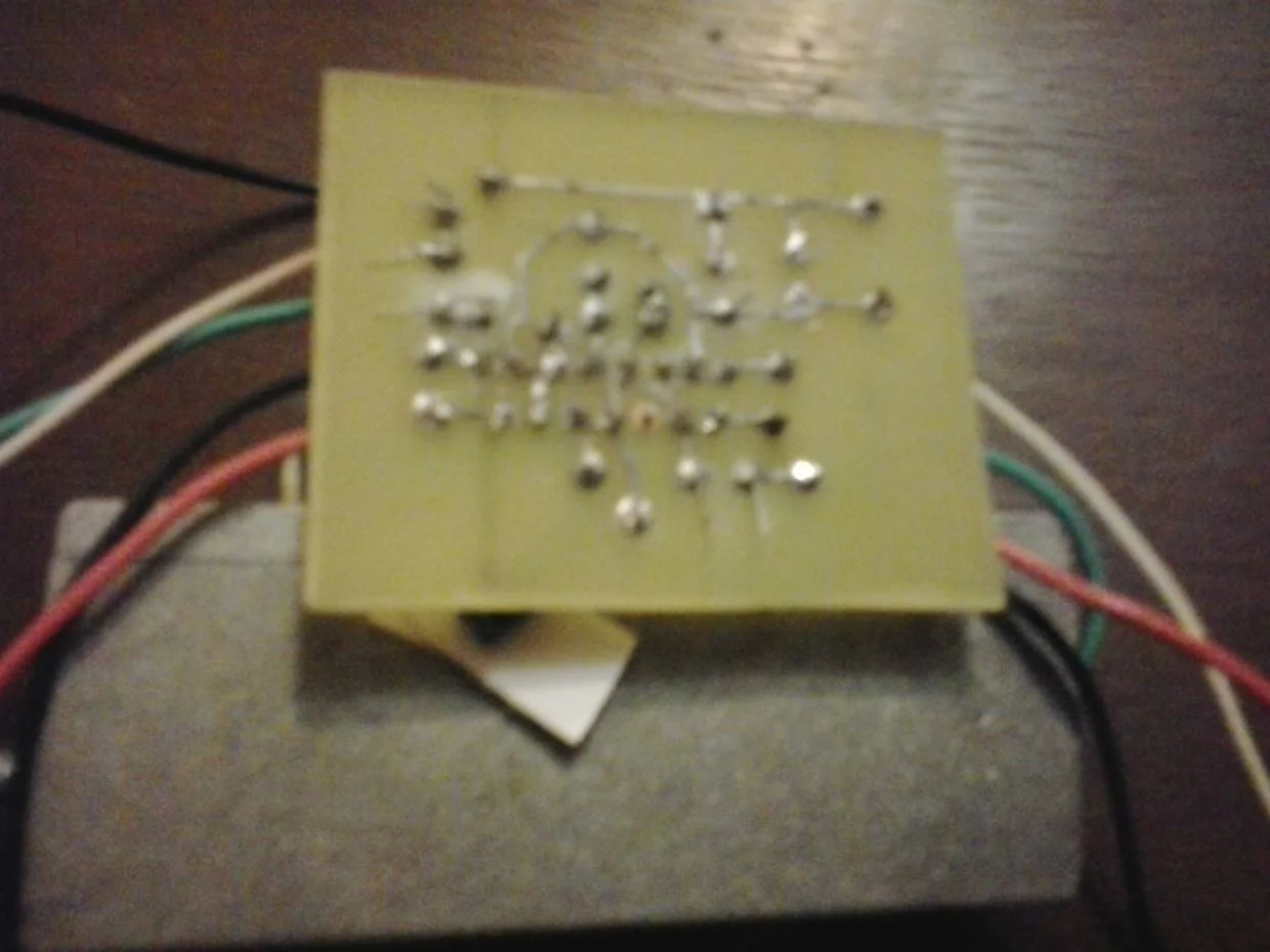

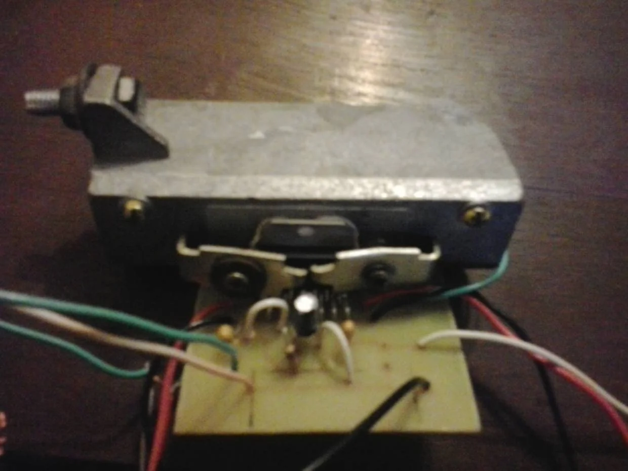

Беда у меня с этими усилками. Собрал на ТДА 7377, запитал от АКБ, вроде бы работает, но ощутимо нагревается радиатор ( радиатор от УНЧ магнитофона Маяк, 85x35x20мм. три ребра). В чём может быть причина?
Фото всего в тему!
Вот фото! Ещё не пойму такую фигню, отмотал транс до 8,5 в. переменки, а постоянка 17,6 и падать не хочет, может нужно мерять через какую нагрузку?

Радиатор маленький, а сильно нагревается???
Нагревается сильно, скажите сразу как быть с трансом? ( я писал выше)
Я даже не знаю что это может быть?? Диодый мост замени.
Это может быть "глюк" китайского тестера? Второй вопрос при таких показаниях ( первичка 8вольт, вторичка 17,5) можно подключать усилок или нет?
Радиатор маленький
в китайском майфуне такая микруха вообще на маленькой пластине стоит и ниче. может возбуд причина нагрева?попробуй кондер большой емкости припаять прям к ногам питания микрухи.
А если просто заменить мой 1000 мкф на 3300 мкф? Второе, что может быть с питанием кроме замены моста?
Даже не знаю если переменки 8,5 то постоянки должно быть 12В. электролит ставь на 3300мкф.
фишка в том что нужно кондер ставить ближе к микрухе.
Так работает или нет?
Что такое "ощутимо"? Он и должен греться, это его работа. Руку обжигает?
Заменить тестер, он врет. Или вы им неправильно пользуетесь. После выпрямления напряжение может возрасти в 1,41 раза, это в теории. На практике этот показатель ниже, из-за падения части напряжения на диодах и т.п.
Диодный мост менять не стоит, это ничего не даст.
Сейчас поставил электролит на 3300 мкф, постоянное напряжение составило 14,8 вольт, при таких условиях можно подключать усилитель?
