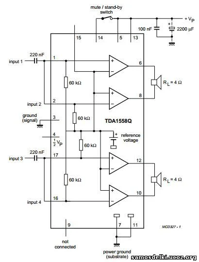

Сделал "так", тихий звук вообще пропал и сильный нагрев радиатора!
Подключаем динамик через конденсатор(!) к выходам и вторым концом на землю. И подаём сигнал поочерёдно на входа. Выявляем померший усилитель. Из четырёх наличных.
Предложите что-то конкретно на ваш взгляд самое оптимальное!

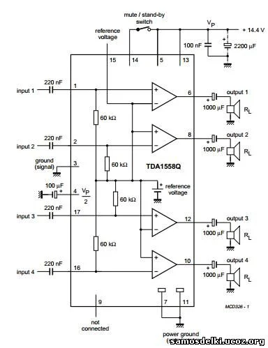

а вот такие.сравни схему включения в мостовом режиме и 4х канальном
    17.5 KB · Просмотры: 342
    19.2 KB · Просмотры: 122

Добрый вечер! Пробовал я с кондёром на выходе как говорилось выше, та же фигня, нагрев радиатора, еле еле шипение в колонке, и всё. Вообщем задолбала уже эта ТДА 1558, выброшу её, сил больше нет!

У меня такое было с 7294. Пока новую не поставил, усилок работать не хотел. Брак. Скорее всего и 1558 тоже с гнильцой. Бывает....
