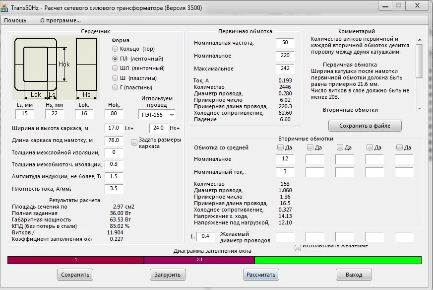

2000 витков первички как то много получается при расчете

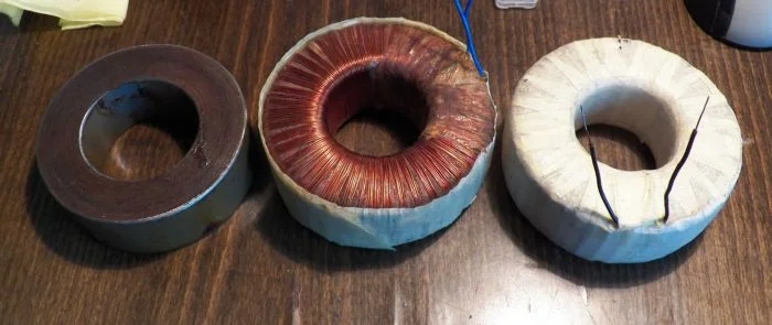

И вправду первички дофига витков получается на этом железе. Размеры конечно плохо видно но примерно так. Лучше было все таки ТОР намотать было, как я и предлагал пост 78. Всего то 800 витков первички и 48 вторички- работы ровно в 3 раза меньше было бы

Я намотал пока только 900 витков первички, и то некачественно, думаю перематывать, так может всё таки сделать на "бублике". ( Как на торе разделять первичную и вторичную обмотки?)
