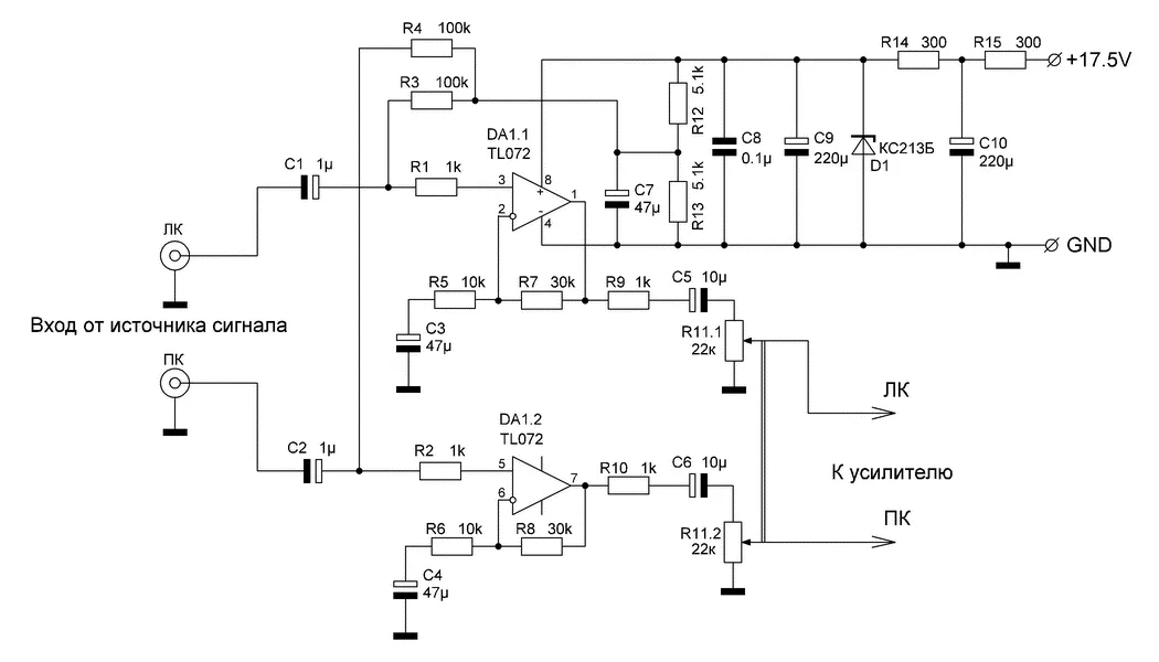

Коэффициент усиления =20 и для выхода на мощность требуется входной сигнал не менее 0.5В, а многие источники выдают 0.2В.
Советую не тратить время на эксперименты с транзисторами, а собрать предусилитель на ОУ, например такой
ОУ TL072 или NE5532. Стабилитрон любой маломощный на 12...13В.
Собрал эту схему, были трески и стоял шум, потом заменив R12-5K1 и R13-5K1, на R12-220K и R13-220K, все заработало отлично
Скорее всего был либо непропай, либо сопля, либо неисправен один из резисторов. Эти резисторы задают среднюю точку, и чем они меньше, тем стабильнее средняя точка держится. 220к многовато на мой взгляд. Попробуйте вернуть назад 5.1к, только обязательно проверьте их мультиметром и будте внимательны при пайке.
Это не от того, скорее был непропай, заменив резисторы непропай устранился. А номиналы резисторов тут не причем.

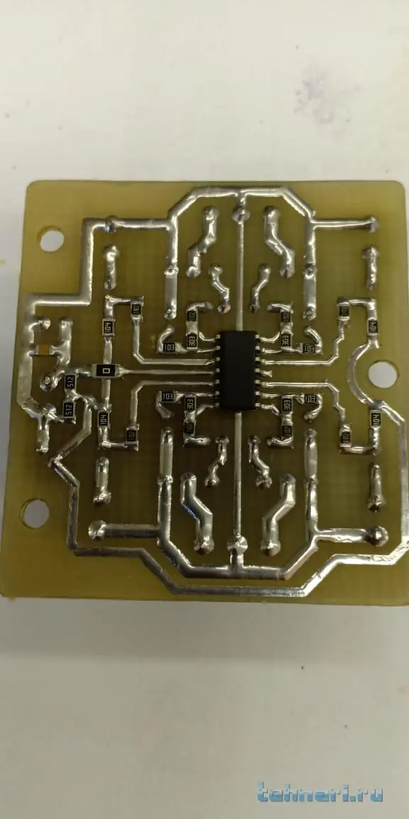

НЕ пропая , быть не может. всё собиралось на smd, кроме конденсаторов. перед пайкой ОУ проверялось напряжение и все дорожки на КЗ. микросхему использовал OPA4134 (SMD). Собирал 4х канальный пред.

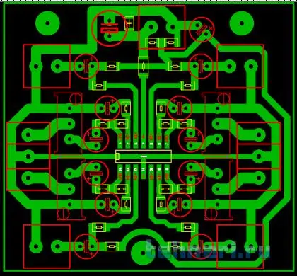

плата тихий ужас.Раз оу в соике,то сам бог велел смд резисторы и конденсаторы применить
    27.3 KB · Просмотры: 96
Если для вас это ужас. Разведите плату лучше. Кто вам мешает!!! А то что конденсаторы не смд, так это было специально сделано, для уменьшения габаритов платы, как как они находятся на противосторонней стороне платы

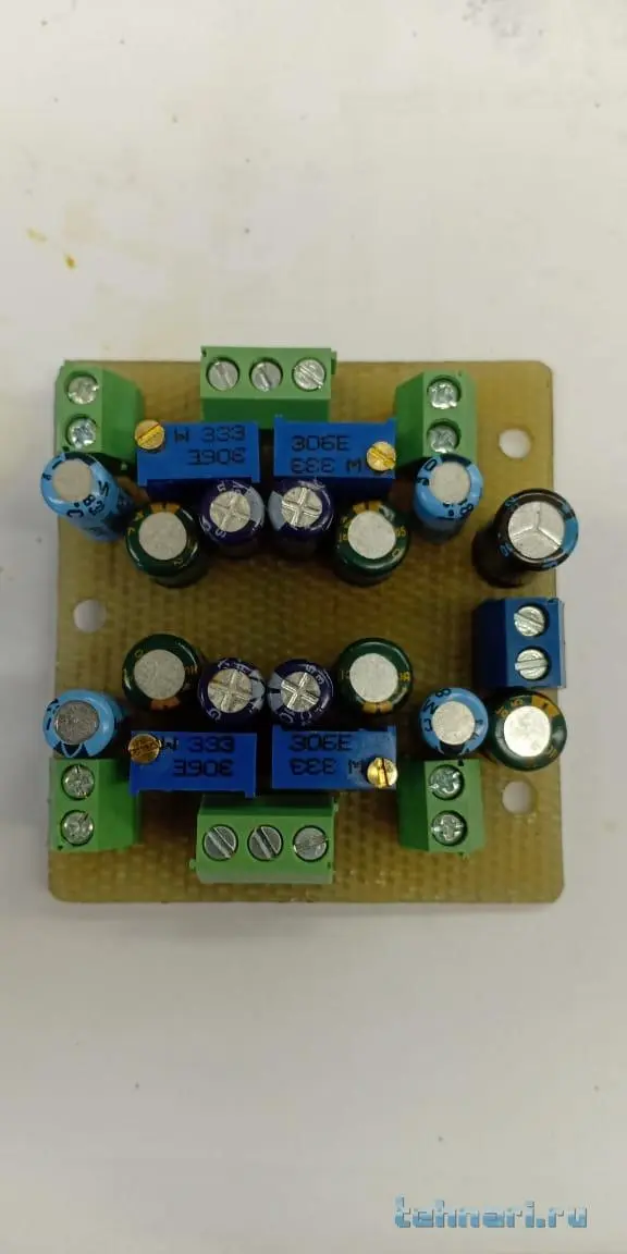

    30.1 KB · Просмотры: 205
    25.3 KB · Просмотры: 201
Ужас заключается хотя бы в разводке земли
