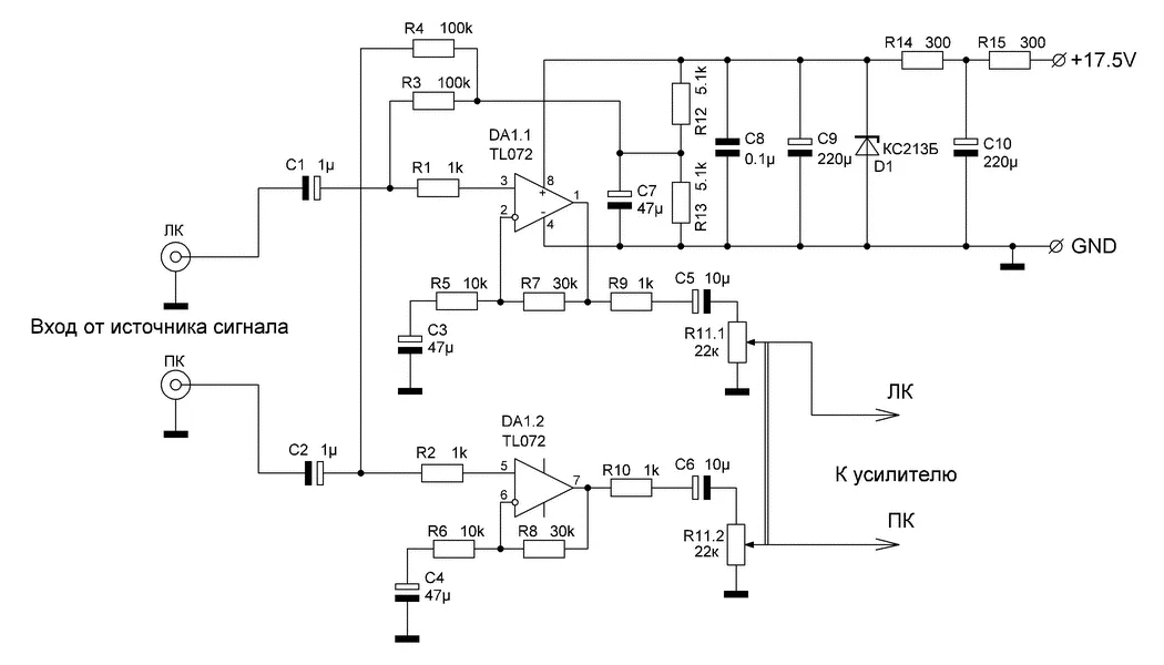

Коэффициент усиления =20 и для выхода на мощность требуется входной сигнал не менее 0.5В, а многие источники выдают 0.2В.
Советую не тратить время на эксперименты с транзисторами, а собрать предусилитель на ОУ, например такой
ОУ TL072 или NE5532. Стабилитрон любой маломощный на 12...13В.
Замучается автор с перегрузами...
Автору нужно начинать с блока питания. Нормального блока питания на 3-4 ампера. Что бы не было потом вопросов по клипингу и прочим проблемам с УНЧ. Если я правильно понимаю, то ему нужны мультимедийные колонки к компьютеру, по крайней мере так с начала темы было озвучено, и для этого ему никакой преамп не нужен.
автор имеет нулевой опыт, пробегись по топику, сам всё поймёшь
Да видел. Как я понял, он хочет чтоб усилок и от телефона с низким сигналом работал. Собрать пред на одном транзисторе с приемлемым качеством очень проблематично. А в преде на ОУ коэффициент усиления можно менять в широких пределах, при этом качество будет более чем достаточно для ТДА7377. К тому же настройка усиления у преда на ОУ проста и не вызовет проблем даже у начинающего. Уж один резистор поменять он сможет!-)

Собрал я этот пред, наверное вы были правы, он работает но настроить я его не смогу, сигнал он усиливает существенно но звук становится сухой и рыпит, пробовал менять разные сопротивления на + входе питания, но результата нет, и ещё снова фон, на входе стоит кондёр 1000мкф, я могу с ним ещё что-то сделать или нет?
Не так выразился, на входе питания!
Ну вот опять! Опять на разных языках разговариваем! Ну не понимает Линокс команды Винды! Ну нет такого понятия! Ну учите уже матчасть наконец! Христом-богом вас молю! Хотя и атеист..........
В цепь питания предусилителя 1кОм и 1000мкФ на землю.

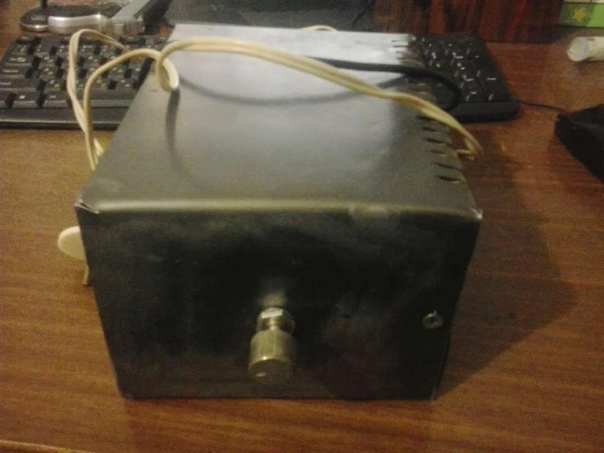

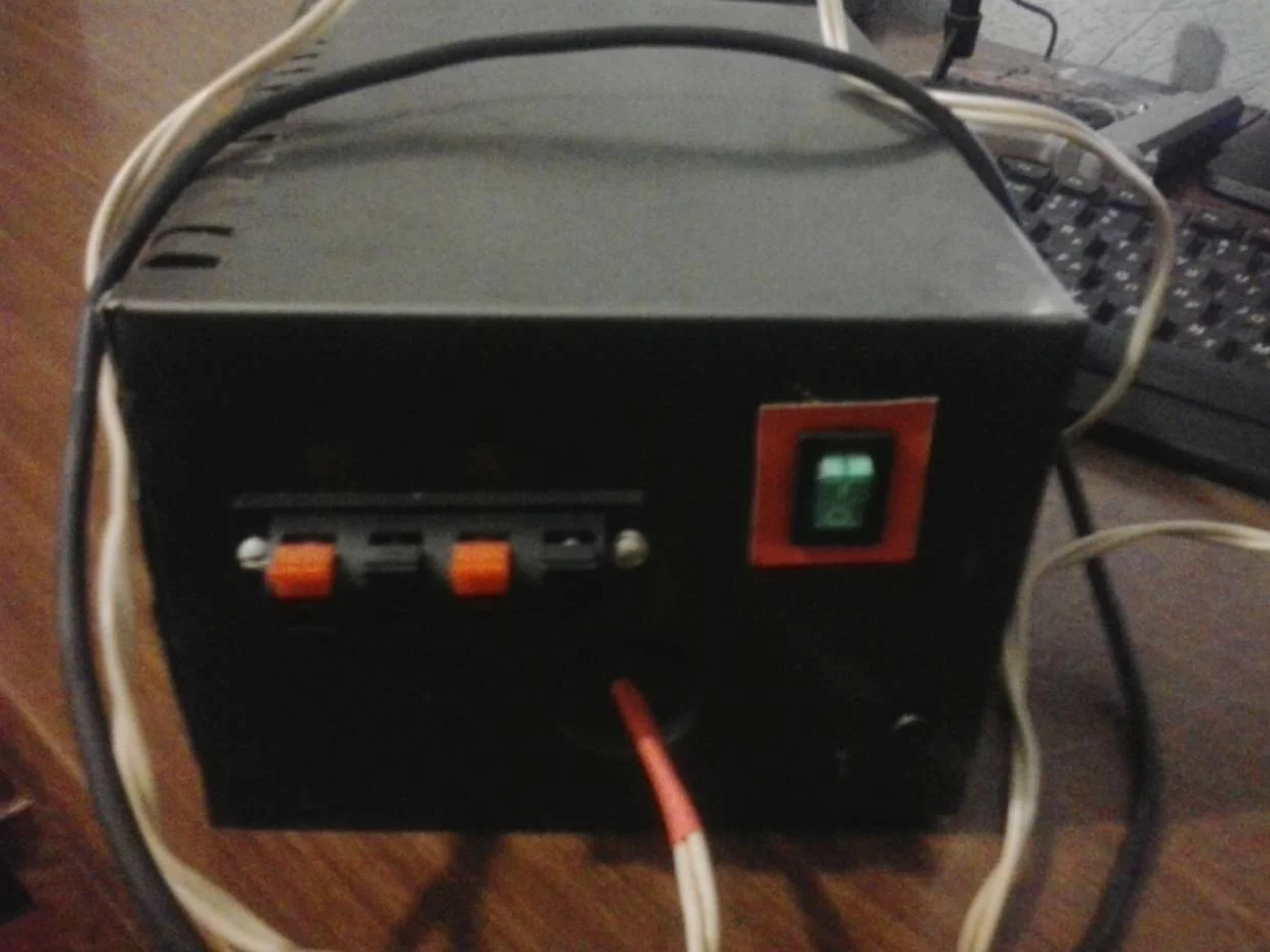

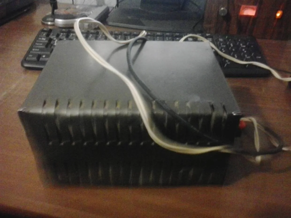

В цепи питания предусилителя стоит кондёр 1000 мкф и я цеплял разные сопротивления 1 и 3 ком на + питания перед конденсатором. Всё равно стоял гул и звук очень искажался хотя и усиливался. В общем бросил я затею с пред усилителем, хватит мне и основного, тем более звук мне с ним очень понравился, чёткий глубокий бас, никаких перегрузок и искажений, запихул я всё это в корпус ( фото ниже) и сегодня "гонял" весь день, результатом доволен. На этом думаю тему можно закрывать, всем спасибо за помощь, если не трудно прокомментируйте пожалуйста фотографии!

Поздравляю! Уже то, что довел дело до законченной конструкции, заслуживает похвалы. Пусть не все что хотел удалось сделать, но для начала не плохо. Если планируешь дальше заниматься электроникой, изучай теорию. Есть достаточно простой в понимании литературы для начинающих.
