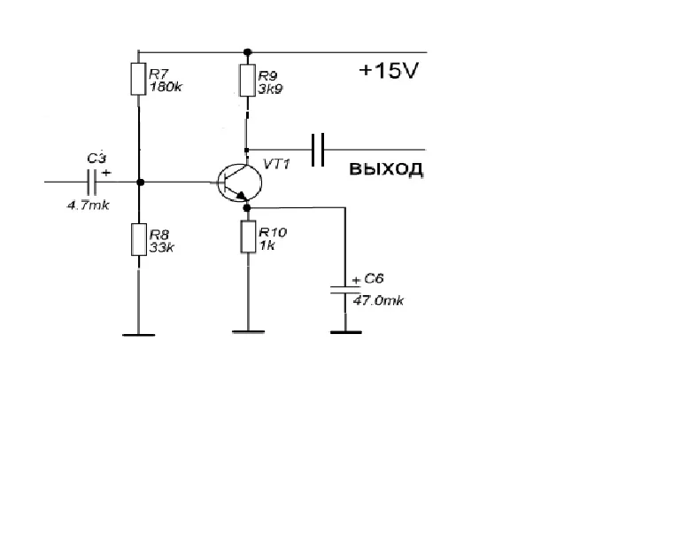

На схеме в посте №716 С6=470 мкф?

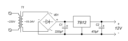

Он ставится без обвязки? Что он вообще даёт?
2 кондёра один на вход другой на выход, и вся обвязка, а даёт он стабилизированное напряжение и полностью очищенное от всяческого "мусора" (помех)
Какие номиналы?
как то так...
Сейчас измерил напряжение после диодного моста и кондёра, оно составило 17,6 вольта, значит мне нужно брать 7815?
По какой схеме собираешься делать предусилитель?
17,5В для 7815 маловато конечно... Хотя б 18В на вход ей.. Ну попробуй, думаю хватит ей 2,5В... если будешь покупать стаб то возьми за компанию и 7812
Что скажете про эту схему, пойдёт?
Давно слежу за темой и скажу вот что: не по зубам тебе эта схема. Не сможешь ты ее наладить, а налаживать придется обязательно. Да и зачем нужен преамп? У подавляющего большинства современных МС УМЗЧ с лихвой хватит чувствительности для работы от звуковой карты компьютера, МР3 плеера или телефона. Вижу как многие гонятся за мощностью, видимо людям не хватает громкости, видимо люди хотят использовать музыку для передвижения мебели. Но громкость и мощность не совсем одно и тоже.
Стабилизатор на 7812/7815 для предусилителя на одном транзисторе? Жирно ему будет. Тому транзистору.
Резистор на 1-3 кОм примерно и конденсатор 1000 мкФ в качестве фильтра. Будет ещё эффект плавного нарастания звука при включении. И не ставить его у трансформатора конечно.
