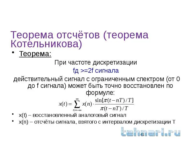

Вот зачем заниматься обманом? Теорема гласит: - "любой аналоговый сигнал может быть восстановлен с какой угодно точностью по своим дискретным отсчётам, взятым с частотой f > 2 — максимальная частота, которая ограничена спектром реального сигнала".
Это всего лишь одна из интерпретаций теоремы в литературе, автор-то у теоремы не один. Её ещё называют теоремой отсчётов, теоремой Найквиста — Шеннона.
Автор волен по-своему сформулировать теорему, важно, что все авторы выражают одну и ту же мысль. Если считаете, что я неверно выразил суть теоремы, опровергайте. Что я написал неправильного? Какими словами я выразил суть, это уже другой вопрос.
Да, можно восстановить сигнал в любой точке, но для этого требуется произвести вычисления по формулам теоремы. Ну не существует на сегодня таких звуковых устройств.
ТЕОРЕМА КОТЕЛЬНИКОВА НИКОГДА НИГДЕ НЕ ПРИМЕНЯЛАСЬ И НЕ ПРИМЕНЯЕТСЯ В УСТРОЙСТВАХ ОБРАБОТКИ ЗВУКА!!!!!
Забудьте про теорему Котельникова! Нет её в реальной жизни!

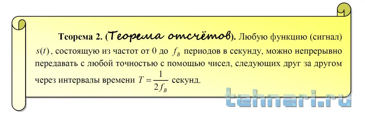

любую функцию, в диапазоне частот от 0 до f, можно непрерывно передавать с любой точностью при помощи чисел, следующих друг за другом с частотой 2f, т. е. вдвое большей максимальной частоты передаваемого сигнала.
Смысл теоремы Котельникова в том, что с помощью расчетов можно определить значение периодического сигнала в любой точке.

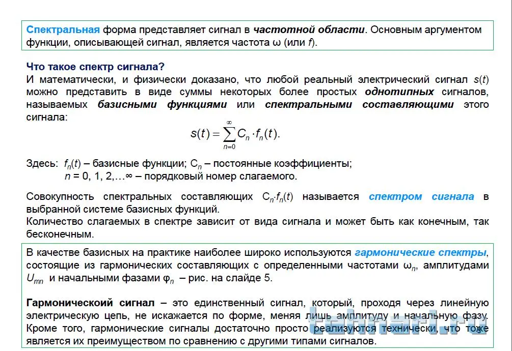

Хорошо. Тогда сначала теорема Котельникова:
Что такое f сигнала? Это частота. А частота, как известно, имеется у периодических сигналов. Значит ли это, что мы можем оцифровывать только периодические сигналы? Нет конечно, любой сигнал может быть представлен своим спектром частот, в том числе и непериодический. Как его оцифровать без потерь? Нужно его представить в виде суммы простых однотипных сигналов, называемых базисными функциями или спектральными составляющими этого сигнала.
А так как в качестве базисных на практике наиболее широко используются гармонические составляющие, то гармоническая составляющая с наивысшей частотой в спектре сигнала нас и интересует. Выбрав частоту отсчётов вдвое и более раз выше частоты этой составляющей, оцифруем и восстановим этот сигнал без потерь.
P.S. Замечу, это только теория, о проблемах практической реализации здесь речь не ведётся.
