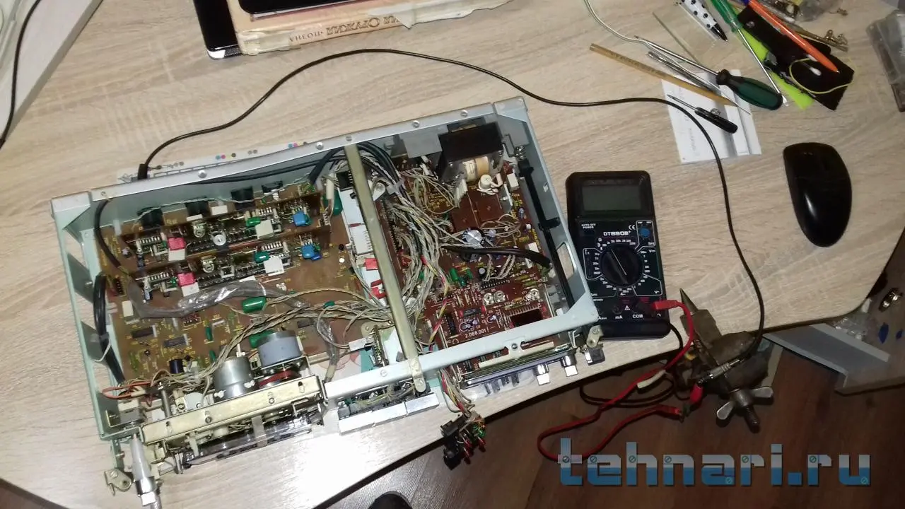

Вот общий вид моего комплекса))

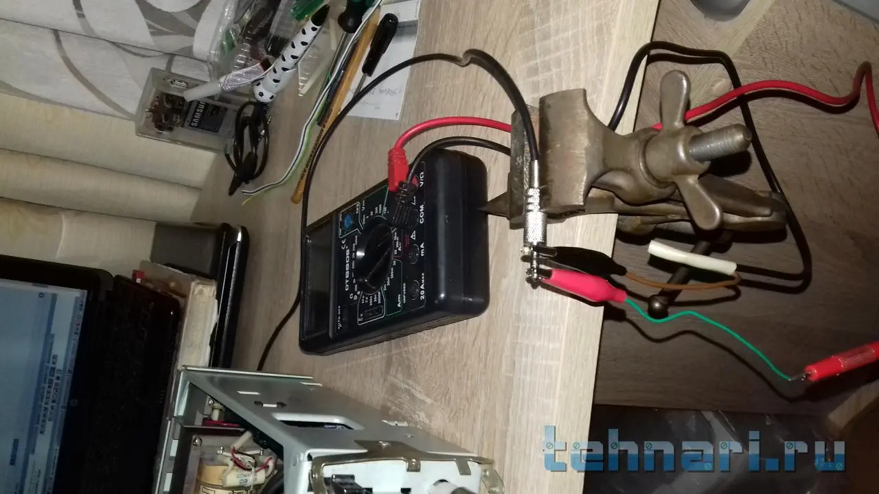

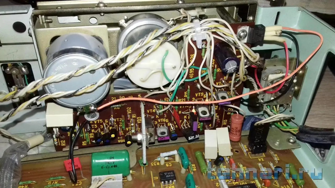

И плюс фото того, как я запитал мотор от КРЕН-ки.
Да, кстати: в схеме параллельно питанию мотора стоит ёмкость 50 мкФ. После моих манипуляций с КРЕН-кой эта ёмкость, разумеется, выпала из схемы. Надо ли её туда впаять? Как я понимаю, это защита от детонации (микрорывков мотора)?

P.s. Аппарат изнутри красивый, похоже, еще не копаный. А кто ему задницу помял? Пинали? ;) Верхняя крышка тоже гнутая?
Осмотр монтажа проводился? В этих аппаратах частенько встречается холодная пайка. Поролон из под дисплея удалён?
А бог его знает, кто его пнул) Таким достался)
А так аппарат в прекрасном состоянии, хотя родная головка (821) заметно пропилена была. Нехилый пробег...
Я его вроде как весь излазил-и электролиты все менял, и просто пропаивал подозрительные точки...

Так надо 50 мкФ параллельно мотору впаивать или нет?
