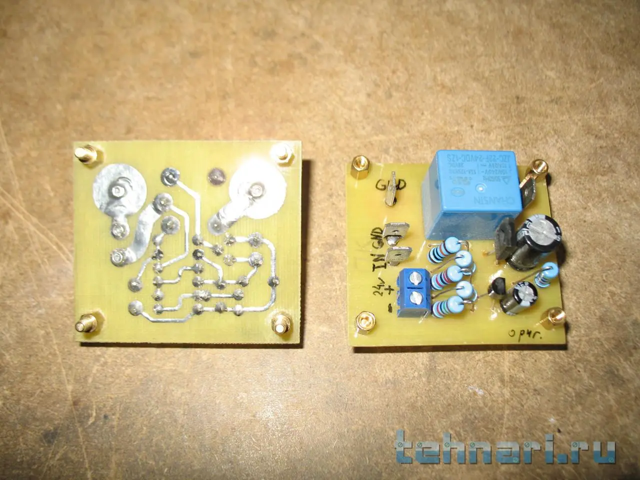

Приветствую!
Пока есть возможность, занимаюсь настройкой периферии для своего УМ.
Тестирую платки защит ранее собранных. На сабовом канале плата по схеме «брига», запустилась без сложностей, работает нормально.
На широкополосные каналы собраны платы из поста №6. Реле на 24 в. 15А. Платы идут каждая на свой канал, отдельные. Источник питания – отдельный трансформатор специально оставленный под защиты, со вторичкой на 24 в. Выпрямитель общий. Стабилизаторы на 24 в. Платы запускаются, реле срабатывает. Дальше уже проблема на обеих платах: постоянку на входе не отслеживает, реле не срабатывают, следовательно, акустику не отключат. Обе ведут себя одинаково.
Изменения внесены следующие: 1) резистор 180к, заменен на 100к, иначе плата не запускалась, 2) вторая плата просто отзеркалена, что бы выводы было удобнее коммутировать.
Может есть какая-нибудь тонкость в настройке или номиналах деталей в этой реализации защиты, подскажите, пожалуйста!
Плата там есть, а схема иде ???
Хде стоит этот
который
заменен на 100к,
и почему
И чито, всем щас надо кинуться искать энту схему ???
Неа … Конечно ни на кого и ни на что кидаться не нужно … :sho:
Прошу простить, никак бесЪ попутал, не даром же номер у поста был 6_6_шестЪ :lupoglaz:
Голову поставил на место, мозг активировал, вопрос отпал … :))
