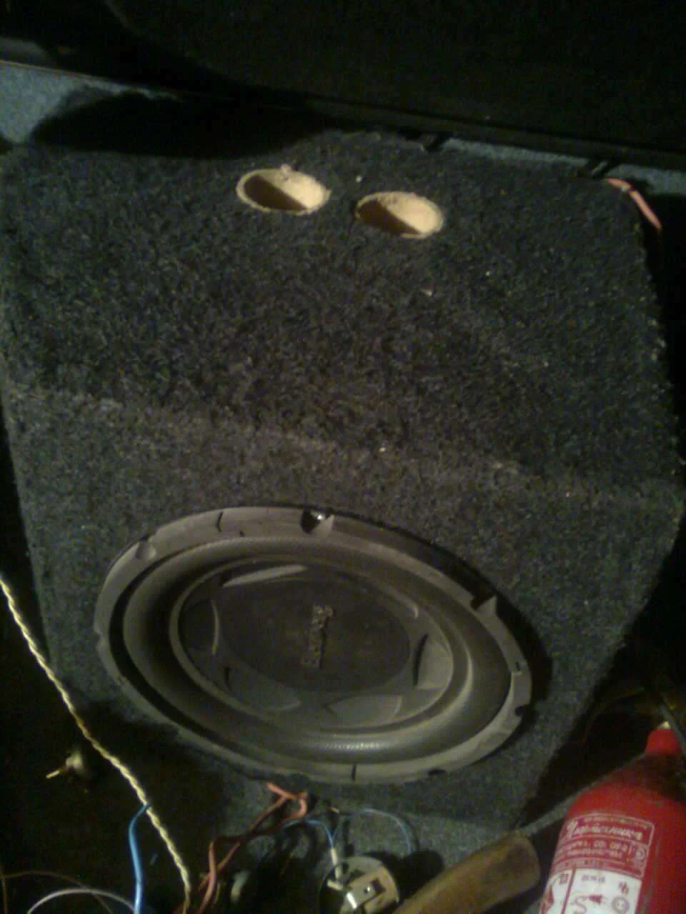

AN17830A что это такое? Схема включения УНЧ? Или это усилитель?
хорошо щас сбегаю в гараж) в течении 30 минут буду
24799 ну вот так )1 сам усилитель 2 что раскачиваю им если надо то могу сделать близкие фотографии разводки проводов

На первом снимке снято макраме?
ну сама плата
попробуй С2 и С3 поставить электролитические конденсаторы по 10 мкФ, R1 и R2 попробуй увеличить до 20 - 22 кОм
думаеш так? кстати хорлодный пуск у этого устройства сразу ) может точно конденсаторы виноваты то что берут заряд идёт а пропускать дальше не хотят? так?
Монтаж у тебя, кончно адский :)). Валерий нарисовал-же тебе печатку, собери её. Провода у тебя длинные и перепутаны, даже если ничего не замыкает - запросто могут ловить сильные искажения.
