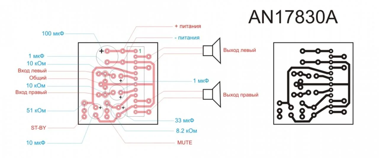

AN17830A что это такое? Схема включения УНЧ? Или это усилитель?
при подключении динамика 8 ом выключается . как мне соединить 2 канала у усилителя?

простите что дёргал) на прямую от акамулятора . вот нармальная схема всего) схема+подключения+AN17830A.webpПояснения к схеме:

а там всё по другому
за место 33.0 я поставил 330. за место 1.0 я поставил 10 . вот так то
походу из за этого
да и сопротивление написано 8.2 у меня стоит 82 к
R4 - 10 кОм будет достаточно. С5 - не меньше 1000 мкФ. C2 и С3 - лучше 1 или 0,1 мкФ.
Вот печатка для неё.

всё заменил поставил как и надо щас подцепляеш провода по питанию звук проходит 1 секунду и становится тишина?
что заперает?

У этой микросхемы нельзя объединить каналы, они уже в мостовом включении.
жалко. валерий спасибо за схему! я блин всё не могу добить этот усилитель, в нём что ли защита какая то стоит? на 8-9-10 вольтах работает отлично,все характеристики в норме при замыкании проводов на динамик она не отключается ,а каогда на 12 вольтах происходит отключение и для запуска надо отключить и включить заново

Она и от 12В должна нормально работать. Возможно с монтажом что-то напутано. Я так понял ты эту микросхему из какой-то старой магнитолы вытащил? Еще раз спрашиваю: микросхема на радиаторе? и насколько сильно она нагревается? Было-бы неплохо увидеть фото твоего усилителя.
оа почти не греется . а лежит в машине меньше ровно 12 вольт она рабоатет хорошо! от компа тоже хорошо
ровно на 12 работает хорошо или чуть по меньше напряжение если. больше 12 вольт добавляеш звук и она отключается то есть какой то перегруз .транзистор с музыкалього центра филипс
нокитко, выложи фотографии своего усилителя крупным планом (не схему, которую ты уже 2 раза выкладывал, а именно усилитель который ты на этой микросхеме собрал) тогда и будем дальше разбираться, а питание ей понижать не надо, не от питания он у тебя так работает.
