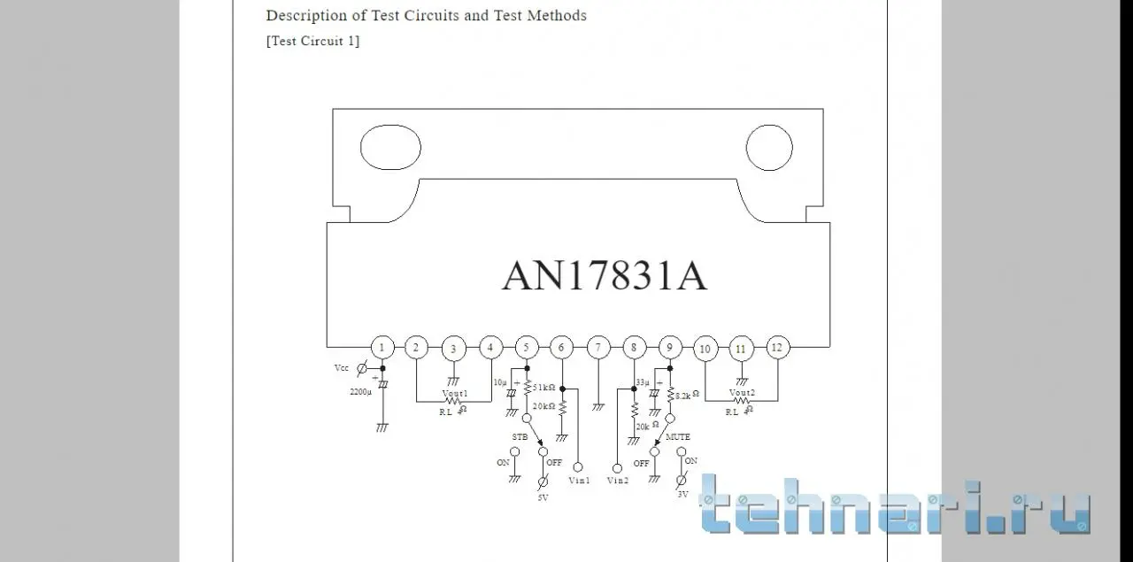

Вопрос по an17831a
Здравствуйте. У меня микросхема an17831a,у неё на 9 ногу mute питание надо подавать на mute,в даташите написано что 3v, а на 5 ногу stb 5 v но я особо в этом не понимаю,а если не чего не подавать?
Функцию mute, если использовать не будете, можно без переключателя посадить на землю, как в даташите нарисовано. А stand by запитать придется, иначе петь не будет :)
ИМХО. Не связывайтесь с этой микрой. Ни качества звука, ни большой мощности с нее не получить.
