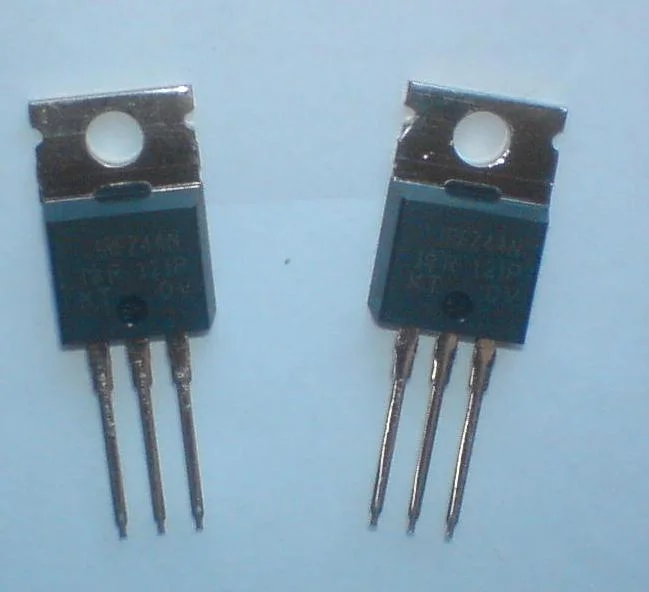

вот купил транзисторы IRFZ44N - 56 рублей 2 штуки

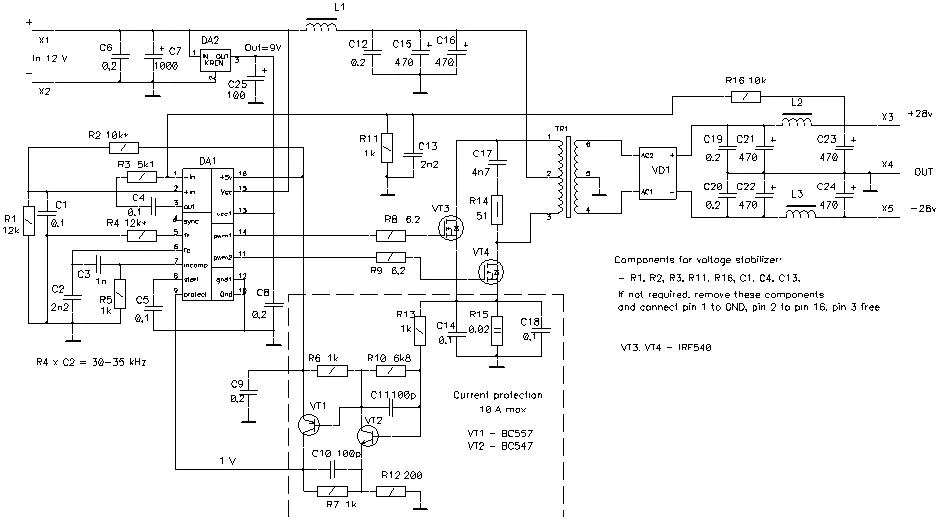

Могу нарисовать схему под этот случай, проблемка, я рисую в PCAD а потом переношу в Паинт и
делаю *.bmp, но файл более 40 кб почему то не пристегивается.
да немешало бы схемку, а то непонятно что да как, там решу на чём лучше собирать,
а по поводу файла: переносишь в паинт, затем команда ФАЙЛ - СОХРАНИТЬ КАК... затем выбираешь тип файла JPEG, ну и конечно вводишь название файла и путь сохранения.
yumar, что там со схемой то? Всё ещё жду...
Если просто как пример, могу скинуть, но она "сырая", ну это как бы скелет,
кое что придётся уточнять и считать.
Вот где то так...
DA2 (КРЕН) можно убрать, а вывод vcc1 (13) соединить с vcc, но это
на свой страх и риск, она защищает питание затворов от случайных
бросков напряжения по 12 V.
Элементы стабилизации выходного напряжения не ставим если не нужно.
Усилитель постоянного тока на VT1 и VT2 гасит импульсные выбросы и
имеет усиление R7/R12 = 5, его настраиваем в зависимости от шунта R15
так что бы при максимальном токе на выводе 9 ИМС было 1 V.
Его можно тоже не делать, в этом случае шунт R15 должен быть 0,1 Ом для тока 10А, мощностью на 10 Вт, R13 подключаем на 9 ножку ИМС и вешаем на неё керамику на 100-510 пф (подобрать).
Ну сами понимаете, это "с листа"... По правильному, нужно собрать и отладить.
Разводка платы - С8 как можно ближе к ИМС, вывод 9 "беречь от "звона" и
подальше от силовых цепей. С14 и С18 лучше составить из нескольких
мелких и как можно ближе к шунту. С 17 должен быть на 100-160 В.
На затворы проводники минимальной длины, их полезно за шунтировать
диодами 1N5817 анод на землю, катод на затвор.
Диодный мостик во вторичке символично, дроссели L1-L3 это стержень ферритовый от магнитной антенны 15-20 мм
на него медный обмоточный провод, витка 4-5, сечение по току цепи.
Шунт R15 лучше стандартный, или изготовить из константана, нихром не годится.

Если убрать не нужные функции - стабилизация и усиление ,
схемка упрощается.
Эх я забыл один резик поставить между базой VT1 и коллектором VT2,
там 1 к нид поставить.
Я позже сделаю печатную плату по свободе, давно хотел такой девайс сделать ватт на 300.
На нем можно будет с 12-24 V получать требуемое.
