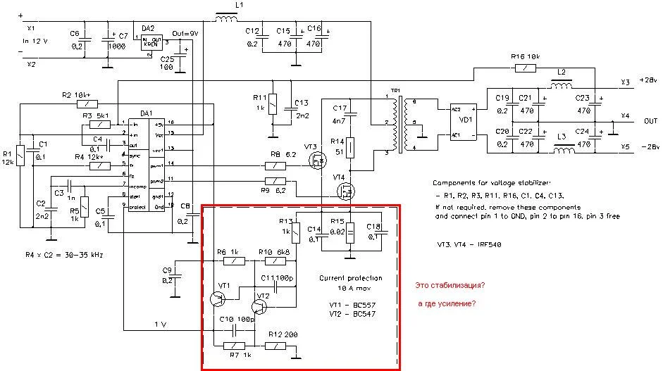

Авто преобразователь
  • Автор темы Автор темы TSKos
Если убрать не нужные функции - стабилизация и усиление ,
схемка упрощается.
Эх я забыл один резик поставить между базой VT1 и коллектором VT2,
там 1 к нид поставить.
Я позже сделаю печатную плату по свободе, давно хотел такой девайс сделать ватт на 300.
На нем можно будет с 12-24 V получать требуемое.
как убрать и где? насколько схема упроститься?

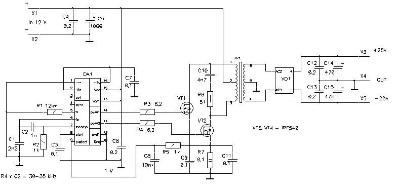

Тогда так, но R7 должен быть мощным (ватт 10).
С8 подобрать, что бы не проскакивали "иголки" на вывод 9.
Стабилизацию, усиление и фильтры я убрал.
R1 и C1 задают частоту, примерно 33-37 кгц.

Аффтар сего шедевра пущай не бьёт нижней челюстью об стол от неожиданного удивления. Особо позабавил резистивной датчик тока в пушпуле. Но не применяется это и по простой причине .
Соурс фета должОн жётко сидеть на «земле» драйвера.
Лень транс тока намотать, так есть другие простые способы держать под контролем ток ключей. К примеру, по падению напряжения на переходе фетов. В народе сей метод ходит под прозвищем «красные каракули».
Да и для начинающего лучше с ТЛ494 стартануть. С её «тормозными» ОУ проще печать развести, много ляпов простительно.
TSKos, попросите Winterskrim архивчиком поделиться, ему отправлял. Там, по моему, есть готовый проект ПН-а аудиоприменения Ватт на 300.
Если, что посмотрю у себя. Делал когда - то на «деревянных» 1405 для саба. С термичкой и «икающей» защитой. Полсотни Ватт снимал без напряга.

Эта схема успешно работает, производится серийно. Я сильно упростил
её, как просил топик стартер.
Прочти тему с начала. А то лепит тут "переходы фетов", "падение
напряжение на них"... Бред! Сам то хоть знаеш про что пишешь?
Потрудись pdf на UC3825 прочесть для начала.

На счёт резистора с истоках - классика, в оригинале его сопротивление
оч. мало, к тому же он за шунтирован конденсаторами,
и если прочесть всё что я писал, то можно найти - " составить их из нескольких меньших".

Если у кого то есть сомнения по поводу резистора в истоках,
смотрим сюда...
UC3825 datasheet pdf, UC3825 datasheets pdf, UC3825, UC3825.pdf, UC3825 pdf, datasheet4u.net
Его номинал ни как не грозит ни транзисторам ни микросхеме.
Можно конечно трансформатор тока вместо него, но его расчитать нужно и
изготовить.
А такой резистор-шунт на 10 А можно "выдрать" из сгоревшего
мультиметра китайского. Что проще? Просили же упростить, вот и упростил...tehno025

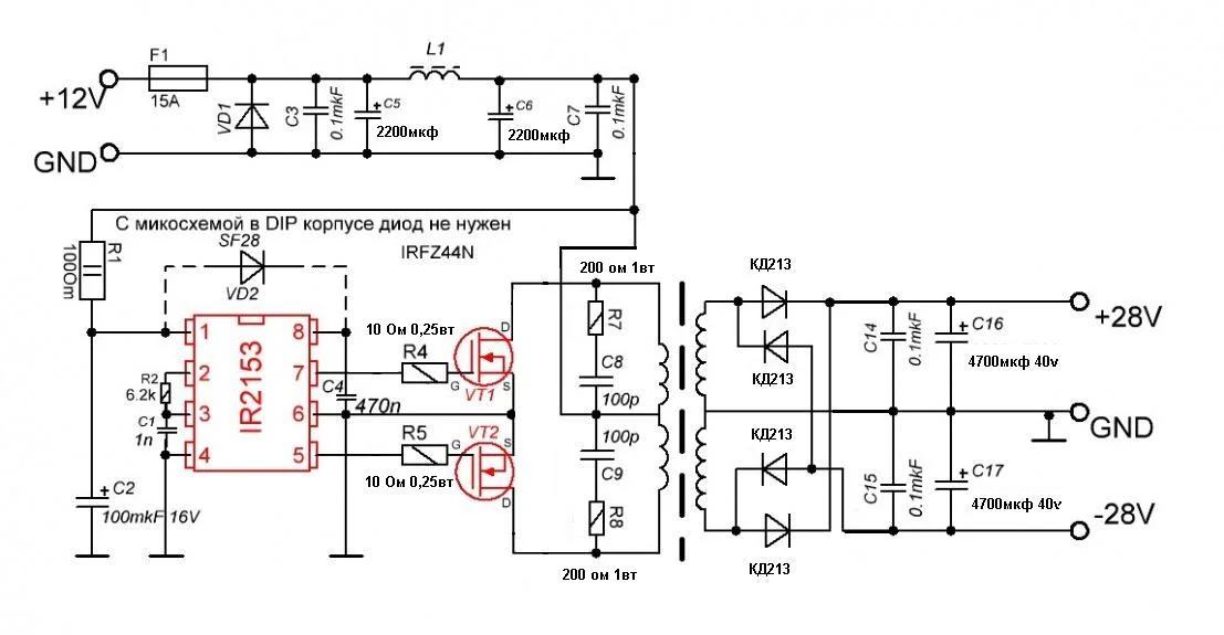

Вернулись к теме и хорошо ... Можно не только это, можно так же токовый калькулятор на стабилизаторе LM, но эти решения хороши для малоточных схем, мы же говорим о 10А цепях. Если говорить о самой простой схеме, то лучше IR2153 и два мосфета не придумать, это самое простое ... :)
Речь о том что бы сохранить простоту IR2153, и добавить защиту простыми
и доступными методами.

По просьбам нуждающихся выкладываю :)
PS не знаю что точно нужно, поэтому все выложу, сами выберете надеюсь..

Вот ё-маё, для кого я рисовал схему? Там есть защита транзисторов.
Я же всё пояснил вроде.
