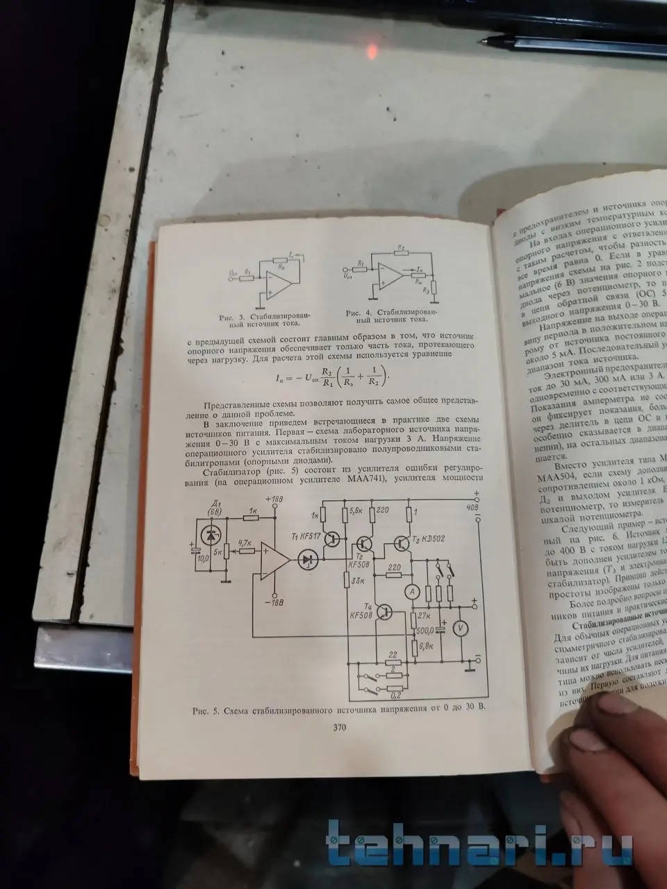

Вот проверенная схема.собиралась лет 25 назад и бп до сих пор "на ходу"
Если что могу фото бп показать:))
Схему, которую я выложил выше, собрал на макете, опробовал - все отлично. Ток и напряжение регулируется, защита при КЗ отрабатывает, есть индикация перегрузки. Силовые транзисторы ставил слабенькие - 2SC2625 и BUH515, не знаю, составные они или нет, но работают. Греются конечно хорошо, даже при нагрузке 1,7А (больше не стал давать), но представление по работе схемы мне дали.

Уже никак ))) Стоило поднять входное до 30В и BD140 снова полетел в рай. Я уже не знаю что с этим делать.
Походу собирать только на П210 дубовый регулятор напряжения без регулировки тока и забить на все это.
Столько времени угробил на это все и материалов...
Выставляю 24В, подключаю лампочку, переменник тока на максимум, потом подстроечником выставляю максимальный ток 2А. Замыкаю шупы - BD140 вылетает, что я не так делаю???
Это было на диапазоне до 20В. Переключил на 30В - начал вылетать транзистор.
У меня мысли только такие, что BD140 вылетает по причине того, что силовик не составной и раскачать его ему сложно, при малых токах он справляется, при КЗ - умирает.
Какую? Ту, что на трёх операционниках? Если BD140 вылетают на всех схемах, значит они подделки
