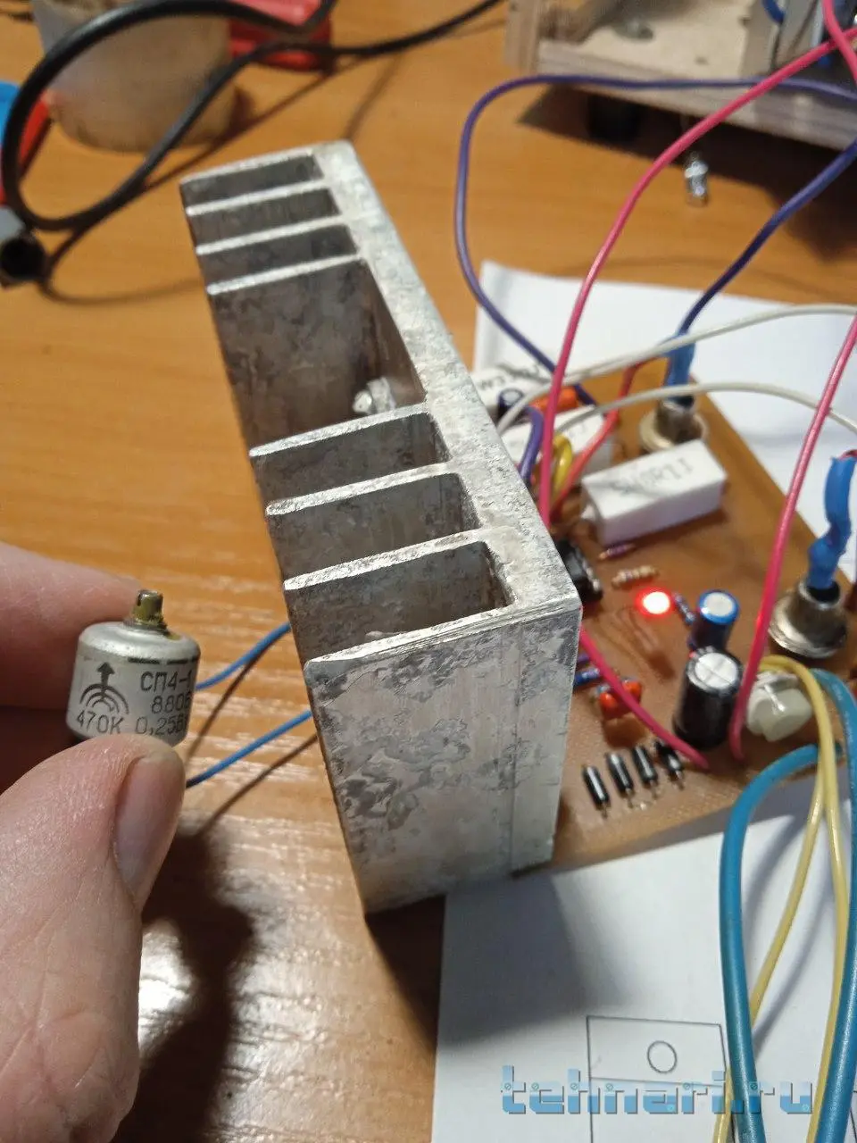

Завязывайте не по теме. А по теме - поставил LM301 и... вообще тишина ))).
Попробую цанговую панельку выкинуть, только ее одну не проверил )))
Поставил обратно УД1208, меряю напряжение на 2 ноге, оно меняется от -3В до 12В (при выставленном на выходе 12В), но меняется опять же при движении ползунка переменника от тех же 95 до 100%. Т.е как бы все должно работать, если бы не такая фигня с переменником. И вместо подстроечника уже воткнул такой вот переменник
    84.5 KB · Просмотры: 31
Поставил вместо подстроечника и переменника оба переменника на 50кОм и появилось что-то похожее на плавную регулировку. Правда при каком-то положении светодиод может помаргивать, не знаю на сколько это нормально. Также наверное уберу резистор из цепи эммитера КТ818, на схеме его нет.
Если светодиод помаргивает, это может говорить о самовозбуждении. На схеме для этого случая предусмотрен конденсатор, который нужно установить
