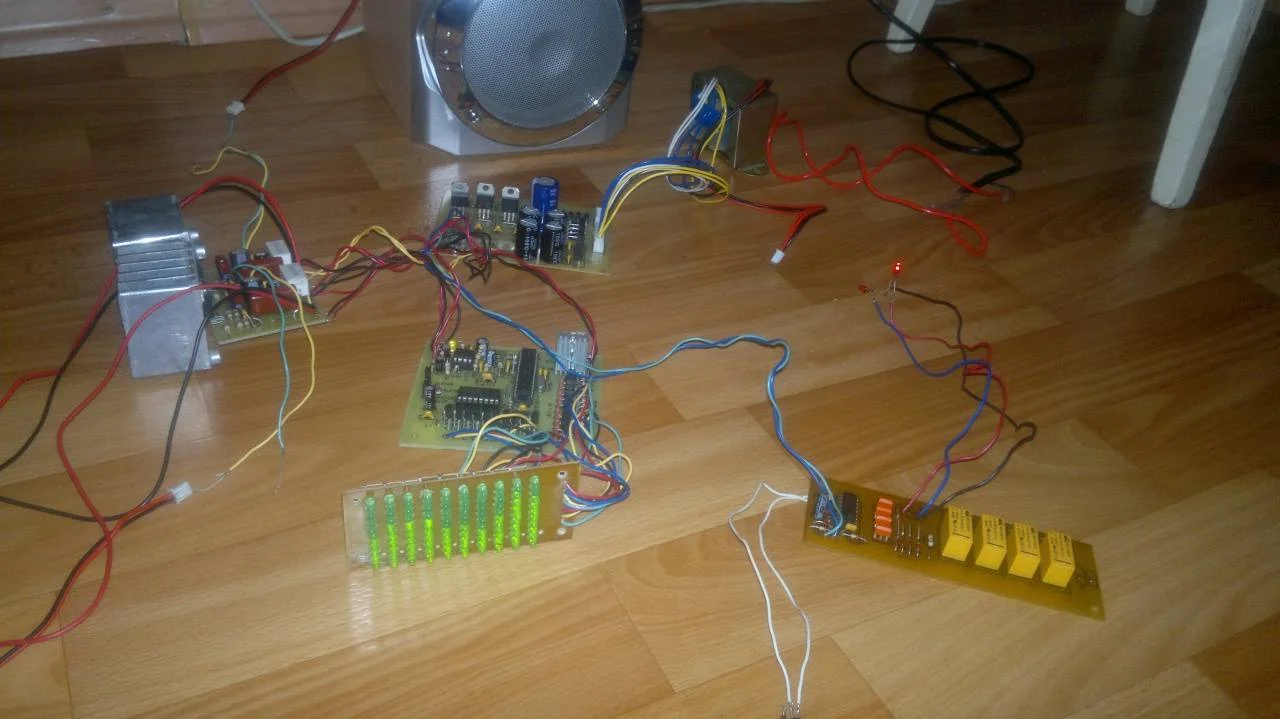

Всем добрый вечер! Итак, появилось у меня немного свободного времени и я решил продолжить работу над проэктом. Сделал я пока немного, но есть что показать =)
В общем, сделал плату для кнопок управления спектроанализатора.
Немного модернизировал заднюю панель, установил другую решетку для вентилятора, и вентилятор поставил побольше. Решеточку кстати выпилил из задней стенки муз центра.

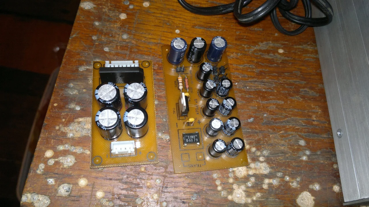

Для питания темброблока, спектроанализатора и тд. Я решил поставить отдельный трансформатор. Место все равно еще позволяет. Поэтому решил переделать плату питания. Сделал их 2мя отдельными
Трансформатор использовал тороидальный, от какого то старого предусилителя. Перемотал его на 12 вольт.
Закрепил все остальные платы
Сделал накладку на переднюю панель на которой установил разьем для микрофона регулятор чувствительности микрофона и кнопку селекторов входов.
Пока на этом все =)

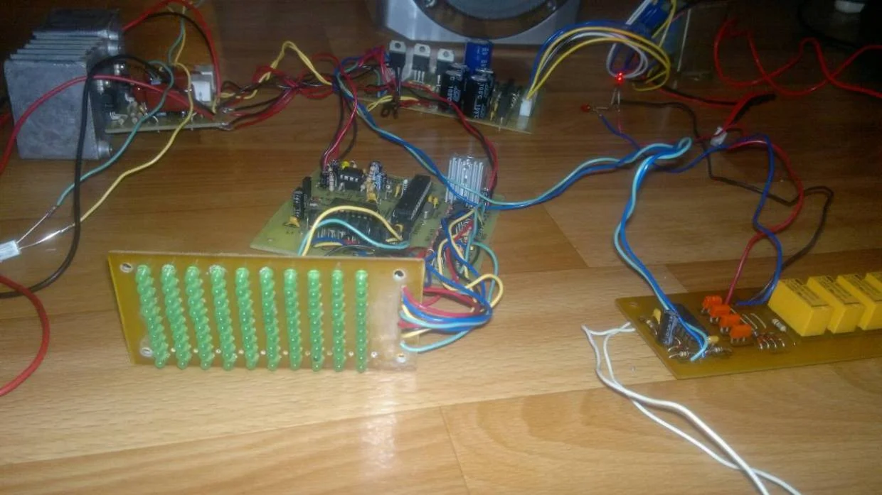

Плата спектроанализатора установлена неудачно, находится вблизи УМ и темброблока. Возможно проникновение в звук импульсных помех.
И если уж ставить второй трансформатор, то лучше сделать разделение по функционалу. Всё что касается звукового сигнала к одному трансу, прочее (спектроанализатор, защита и т.п.) к другому.
Насчет помех пока что не замечал ничего подобного. А вот про трансформаторы - от 1 транса питается только сам усилитель а от другого все остальное.
Попробуйте внимательно прослушать. Провода от спектроанализатора проходят прямо под платой темброблока и, если не ошибаюсь, платы микрофонного усилителя. Переключательные импульсы от светодиодов могут давать импульсные помехи. Ну если всё хорошо, значит хорошо.

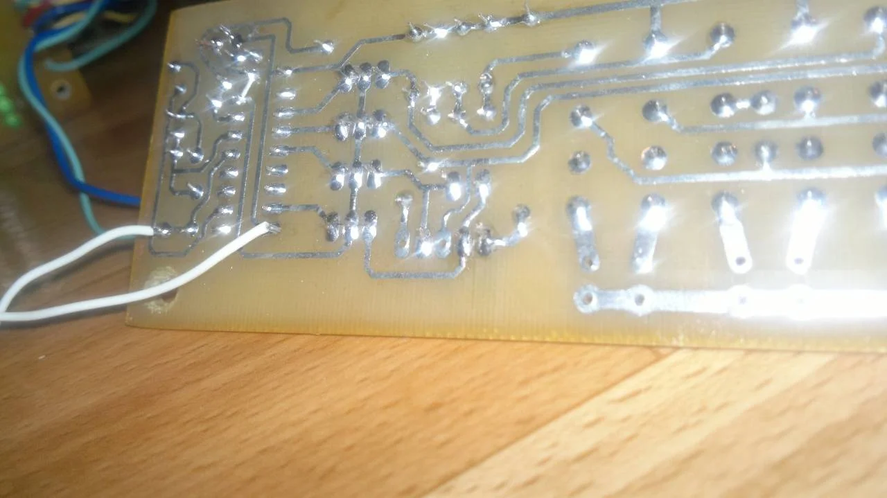

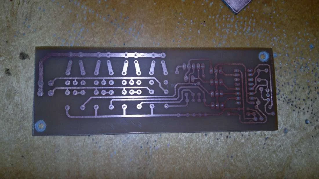

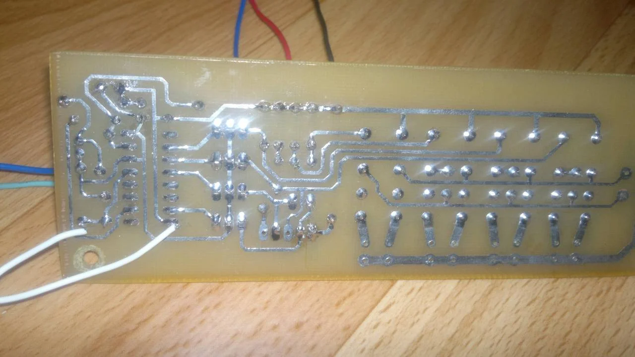

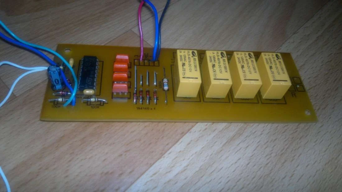

Сегодня сделал плату коммутации входов на реле. Спасибо Валерию за оказанную помощь в создании печатной платы. Вот несколько фоток.
Посмотреть вложение 93594Посмотреть вложение 93595Посмотреть вложение 93596Посмотреть вложение 93597

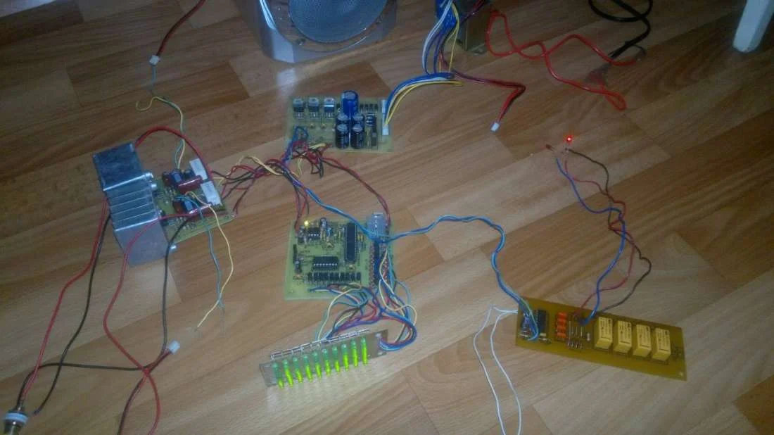

А вот фото подключенного всего вместе.
Посмотреть вложение 93598Посмотреть вложение 93599Посмотреть вложение 93600
Осталось собрать еще темброблок усилитель для микрофона и по мелочи еще.
