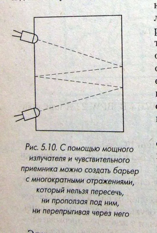

WetSunny это называется сигнализацией барьерного типа, и не обязательно излучатель и приёмник были друг против друга, достаточно любой поверхности напротив или же зеркало. Гдето у меня такие схемки были на LM324, будут позже.

WetSunny смотря для чего тебе нужен такой барьер, представляю наиболее качественный по помехоустойчивости, используется модулированное ИК излучение.
Барьер активного типа (рис.1)
Применяется синхронизация, представляющая собой дополнительную связь между излучателем и приёмником с помощью кабеля(дополнительный выход рис.2)

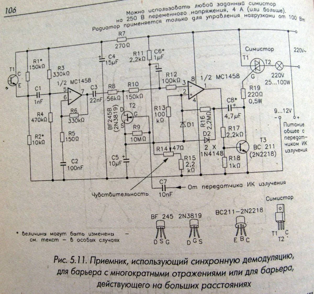

Приёмник - есть два подобных варианта: первый неиспользует дополнительное соединение приёмника и передатчика кабелем (рис.3), во втором -используется.(рис.4)
По кабелю осуществляется синхронизация, представляющая собой дополнительную связь между приёмником и передатчиком. Это позволяет приёмнику сравнивать приходящие на него по оптическому каналу и по кабелюсигналы по частоте и по фазе.Подобная процедура обработки сигналов приводит к увеличению избирательности полезного сигнала, защиту от помех, вызываемых окружающим освещением, т.о. появляется возможность увеличивать дальность действия таких барьеров.
Приёмник (рис.4)
С1:1нФ, керамический или плёночный
С2:100нФ, пленочный
С3:22нФ, плёночный
С4:15мкФ,20В, электролит.
С5:10мкф,20В, танталовый
С6:1мкф,20В,электролит. или танталовый
С7:10нФ,плёночный
D1,D2: 1N4148
R1,R5,R10:150kОм
R2:130kОм
R3,R6:330kОм
R4:470kОм
R7:270kOм
R8:56kOм
R9:10MOм
R11,R15,R16,R17:2.2kOM
R12,R13:100kOM
R18:1kOM
R19: 220 OM? 0.5Вт
Фототранзистор BP103,BPW14W,BPW22A
T2:BF245 или 2N3819 (полевой транзистор)
T3:2N2218,BC140-16,BC211,BC635
симистор на 220В и минимум 2А без радиатора до 100Ватт нагрузки
сдвоенный операционный усилитель MC1458 (двойной741)
