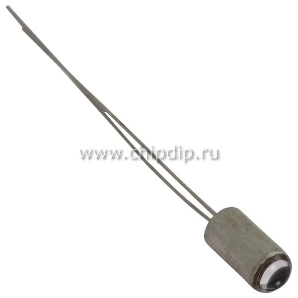

Вот 1 это я использовал такой фототранзистор, а 2 примерно такой фотодиод сейчас поставил и ничего не изменилось кстати у 2 нет полярности.

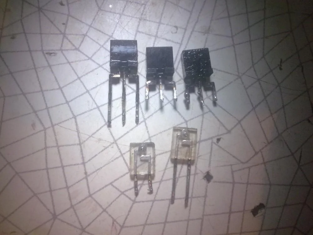

Здравсвуйте, Валерий нужна ваша помощь, возможно ли КТ972 заменить на КТ961А? И еще вопрос, у меня из старой мышки у фотодиода 3 ножки, где там плюс а где минус?
Транзистор заменить можно. А по фотодиоду из мышки ничего сказать не могу. Надо пробовать.

Да мне фотография не поможет. Надо подключать и пробовать.

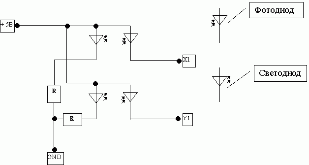

вот подключение фотодиода с мышки.
    1.2 KB · Просмотры: 1,280
Подключаем или так.
    4.1 KB · Просмотры: 1,906
есть несколько вопросов, 1)можно ли этот фотодиод использовать в Фотореле? 2) третью ногу не трогать вообще? 3) можно подавать только 5) вольт? 6)что такое ось?
Помогите
1)можно ли этот фотодиод использовать в Фотореле? Да.
2) третью ногу не трогать вообще? Да Средняя ножка - общая (обычно коллектор), крайние - выводы датчиков.
3) можно подавать только 5) вольт? 5 вольт потому, что это в основном питание цифровых микросхем.
4)что такое ось? Ось это когда, фотодиод используется в качестве подключения к Геймпорту компютера. В данном случае я привел эту схему как один из возможных вариантов подключение.

получается чтобы собрать Фотореле по схеме Валерия нужно задействовать только первую и вторую ногу?
(Дима), можно толка надо правильно подключать (определить анод и катод).
(Дима) чтоб определить где у него анод/катод или эмитер/коллектор. Делается это просто. Берешь мультиметр, ставишь его в режим прозвонки диодов и цепляешься на свой датчик. Мультиметр в этом режиме показывает падение напряжения на диоде/транзисторе, а падение напряжения тут в основном зависит от его сопротивления U=I*R. Берешь и засвечиваешь датчик, следя за показаниями. Если число резко уменьшилось, значит ты угадал и красный провод у тебя на катоде/коллекторе, а черный на аноде/эмитторе. Если не изменилось, поменяй выводы местами.
