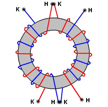

Главное симметрия обмоток, относительно кольца, где то примерно так ... :)
Зачем на полуобмотки разделено?
Вот здесь вроде всё видно....

когда начал мотать такие кольца мне очень помогла вот эта картинка.
    98.2 KB · Просмотры: 1,463
мотать абсолютно одинаковым проводом (длинна), что не было разлета в вольтаже на 1 плечо.
Разлёт вольтажа от длины провода зависеть не будет, только от количества витков напряжение зависимо.
От разницы в длине провода и аккуратности намотки будет меняться индуктивность рассеяния.
Это получается если я буду мотать транс аккуратно виток в виток(как на фото выше) то индуктивность рассеивания будет лучше, чем когда намотаешь абы как и через "Ж". Вот который делаю ИИП, транс и дросселя старался мотать виток в виток и очень очень аккуратно.
